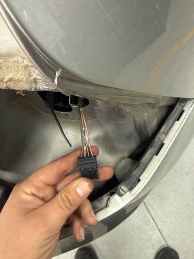

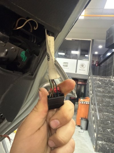

merhaba arkadaşlar aracım 2015 higline golf 7 aracımda led stop mevcut ben sinyal verirken iç stoplarında yanmasını istemiyorum kabloları çektim ama araştırdığım üzere halojen olanla orijinal led olan kabloları farklı hangi pinden hangi pine geçmesi gerekiyor kabloların yardımcı olabilecek bar mı görsel sağ taraf için

Kusura bakma klavye otomatik düzeltmiş yanmasını istiyorum yazacaktım ama hallettim higline olduğu için araç dışarda iç stoba 5v veril sinyal pinini buldum sonra dış stoptaki sinyal hattına 2sinin arasında köprüler yaptım şuan yanıyor ikiside
