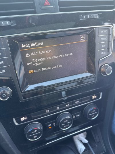

Aracimla hareket halindeyken trafikte bir anda aracim el frenini cekti ve bu airiza kodlarini verdi kadranda airbag isigida yaniyor ve kemer ikazi otmuyor daha park freni in calismasinda hiçbir problem yok sade bu hatalari veriyor

Öyledir demiyorum ama vag gurubu akü voltajı problemi algıladığında sapıtıyor bir çok hata mesajı verebiliyor.Siz yine de cihaza bağlatıp kodları sildirip tekrarlıyor mu baktırın ve akü yeni değilse değişim yada yeni ise yeterince şarjlı mı kontrol ettirin.
