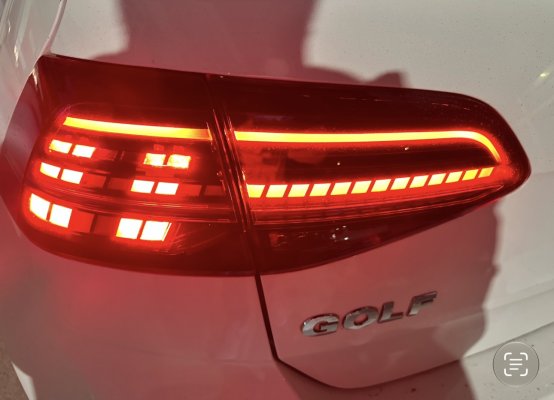

Arkadaşlara tanındığın arabaya led stop taktık ama ışıklar sanki frene basıyorsun olarak durmakta kodlama yaptırmaya götürdük bunların kodu doğru diyor stoplarda ambiyanslı olarak şekilli bi açılı mı var o şekilde far takıpta böyle bir sorunla karşılaşan oldu mu bi de stopların yanında bir dönüştürücü gibi konnektör vardı onlar mı takılmalı acaba bilenler yardımcı olabilirse sevinirimIMG_1384.jpeg
Golf7 de fren ve park aynı hat üzerinde olduğu için böyle oluyor. En sağlıklısı ayrı park hattı çekmek oluyor. O şekilde hem daha parlak park lambalarınız hem de böyle fren lambanız takılı kalma sorununu çözmüş olursunuz
