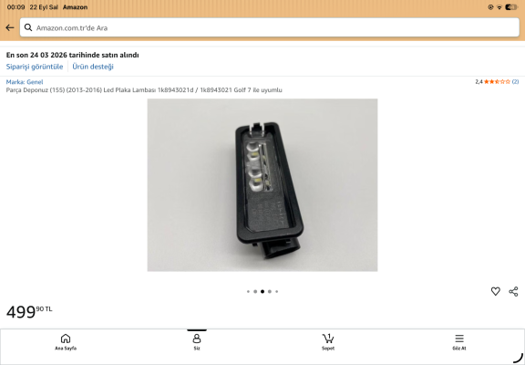

Şu tarz kendinden ledli plaka ampulü alırsanız sorununuz çözülür. Aracı alır almaz değiştirdim henüz bir problem yaşamadım. Ayrıca plaka ampullerini led olarak kodlamanız lazım.
