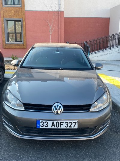

Arkadaşlar merhabalar 2015 comfort arabam var aracıma far ve yağmur sensörü eklemek istiyorum ön canımda nem sensörü mevcut sensörü yeni far yağmur sensörü ile değiştirip far anahtarını değiştirsem yazılımla iş çözülür mü yoksa kablo çekmem gerekecek mi yardımcı olabilir misiniz

Golf 7 aracınızdaki mevcut nem sensörünü söküp yerine Yağmur, Far ve Nem Sensörünü (RLFS / RLHS) aynı yere takacak ve far anahtarını "AUTO" pozisyonu olan yeni bir anahtarla değiştirecekseniz, işin kablo tarafı için sevindirici bir haber var ancak küçük bir detay bulunuyor:
Aynadaki Sensör İçin Ek Kabloya Gerek Yok: Mevcut nem sensörünüz halihazırda 3 kabloyla (Artı güç, Eksi şase ve BCM modülüne giden LIN hattı haberleşme kablosuyla) gelir. Yeni alacağınız kombine sensör de aynı soket altyapısını kullandığı için aynanın olduğu kısımda ek kablo çekmenize gerek kalmaz, soketi doğrudan takabilirsiniz.
Far Anahtarı İçin Kablo Gerekebilir: Comfortline donanımlarda far anahtarının arkasındaki sokette "AUTO" sinyalini BCM'ye (konfor beynine) taşıyan pin (genellikle far anahtarı soketindeki 2 numaralı pin) boş gelebilir. Far anahtarının düzgün çalışması ve "AUTO" modunu algılayabilmesi için far anahtarından BCM'ye (veya sigorta tablasına model yılına göre değişen hat üzerinden) tek bir adet sinyal kablosu çekilmesi gerekebilir. Bazı araçlarda bu tesisat hazır çıkarken, çoğulu retrofitting setlerinde bu yüzden dışarıdan 1-2 metrelik ek bir kablo ve pin verilir.
İşlem Basamakları Nasıl Olacak?
1. Fiziksel Değişim: Eski nem sensörünü aynanın üzerinden dikkatlice sökün, yeni yağmur/far/nem sensörünü takın. Far anahtarınızı "AUTO" özellikli anahtarla değiştirin.
2. Kablo Kontrolü: Far anahtarını söktüğünüzde soketteki pinleri kontrol edin. Eğer AUTO pini boşsa, anahtardan BCM ünitesine bir tetik kablosu çekin.
3. Kodlama (Yazılım): Donanım tamamlandıktan sonra iş bitmez; mutlaka VCDS veya OBDeleven gibi bir cihazla kodlama yapılması gerekir. BCM (09 - Central Electrics) üzerinden yeni sensörün LIN hattı tanıtılmalı, yağmur ve far sensör özellikleri aktif hale getirilmelidir.
Özetle; sadece sensör değişimi ve kodlamayla yağmur/far sensörünü aktif edemezsiniz, far anahtarından beyne giden sinyal kablosunun varlığını kontrol etmeniz (yoksa eklemeniz) ve ardından mutlaka yazılımsal kodlama yapmanız şarttır. Hazır set alacaksanız içinden çıkacak kablo tesisatını göz önünde bulundurun.
