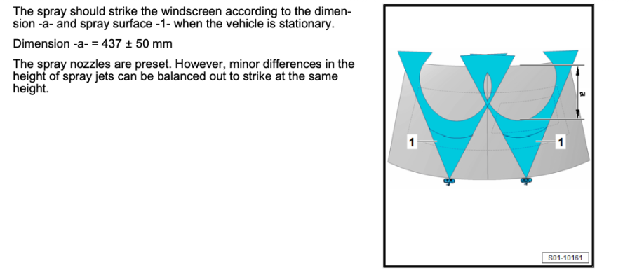

Arabayı Aralık ayında almıştım ancak son bir aydan beri ön silecek suyunu sıktığımda arka camdan tutun sağ taraf yolcu camına bile su geliyor. Tavan zaten su oluyor. Arabayı ilk aldığımda böyle değildi.
Bunların ayarı yapılabiliyor biliyorum ancak önceki Leon aracımda da bu sorun vardı. Serviste bakımda düzelttiriyordum ancak çok kısa süre sonra o basıncın etkisiyle yine ayar bozuluyordu. Golf'te bu kadar kısa sürede böyle olmasına şaşırdım. Serviste bakımda düzelttirsem yine kısa süre sonra başa döner diye düşüyorum.

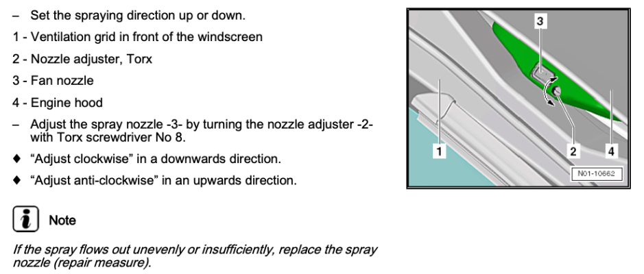

Kaput altındaki fıskiyelerin su püskürtme nozulları yanında vida delikleri var . Delik içindeki vidaları çevirmek suretiyle nozulların yukarı aşağı ayar yapılıyor. Ancak vida başlıkları yanılmıyorsam torks tipi ve çok küçük. Bununla ilgili YouTube video görmüştüm

Ercan bey çözemedim daha doğrusu şehir dışındayım hala o tornavidayı alamadım. Haftaya alıp deneyeceğim yoksa bakımda söyleyeceğim düzeltsinler ama arabayı ben ilk aldığımda böyle değildi eminim buna. Demek ki zamanla ayarı kaçıyıor.
bayiye sorduğumda bir problem olmadığını doğru olduğunu söylediler fakat dediğiniz gibi arkamdaki araba bile su oluyor. hiçbi şekilde de ayarlayamadım.
