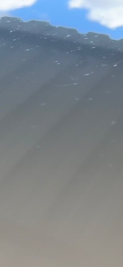

Bugün arabayı yıkattım tavan komple bu görseldeki gibi uzun zamandır elim değmemişti neden olur başına gelen bilen varmı araba beyaz
    49.2 KB · Görüntüleme: 95
Ağaç altında ya da su damlayan bir yerde bıraktınız mı aracı, reçine ya da kireç lekesi gibi duruyor ama fotoğraftan çok kesin yorum yapmak mümkün değil.
Koymuş olabilirim çok tırtıklı pürüzlü değil lekeler zaten hemen belli olmuyor yatay bakınca belli oluyor nasıl halledebiliriz acaba yarın servisede göstereceğim
Eğer bu lekeler kireç lekesi ise Carpro Spotless 2.0 çözüm olacaktır,
Eğer reçine ise bu ürünler çözüm olacaktır;
-Autobrite Just The Tonic
-Carpro Tar X
--Koch Chemie OP (Orange Power)
güneş altında beklemiş ısınmış sıcak boyada uygulamay yapmayınız, Uygulama sonrası işiniz bittiğinde aracı bol su ile durulayınız, ve mümkünse ardından köpük sıkıp yıkamanız iyi olur,
