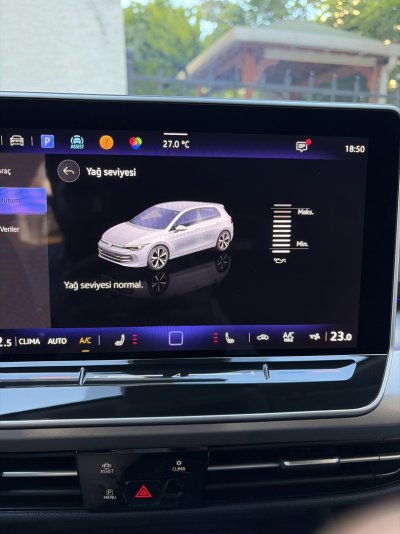

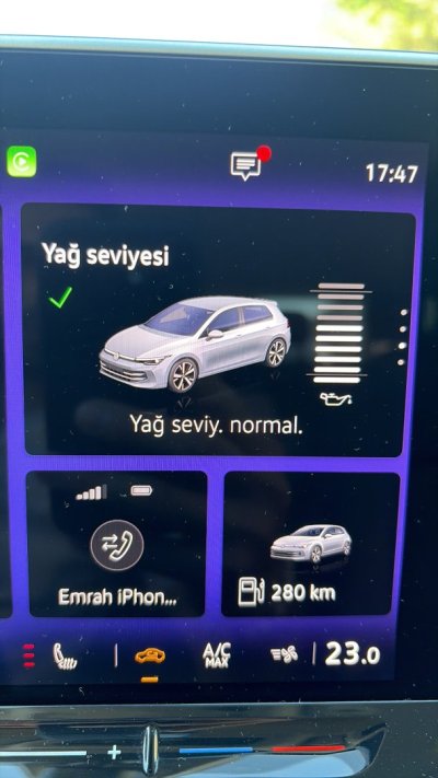

Bakım sonrası yağ seviyesi
  • Konbuyu başlatan Konbuyu başlatan Emrahvw
hocam ekran ile asistanların alakası yok. ayrıca 26 modellerde ekranda 0226 sürümü var
0226 mi daha yeni 0176 mi
Direk alakası olmadığını senden öğrendim de ekran ile alakası sıfır olduğunu düşünmüyorum. Arabayi açtığımda ekran ne zaman yavaş açılıp kassa saniyelik sensör hatası veriyordu. Ekran düzgün açıldığı zamansa düzgün şekilde sorun olmuyordu. Ne alakası var bilmiyorum ama var
Ekranda yazan sürüm 0176 olmalı
Serviste 2 gün kaldı kontroller yapıldı.
Sıcaklardan kaynaklı geçici hataların verdiği sarı uyarıların geçici olduğu testlerde bir sorun ile karşılaşılmadığı belirtildi.
Ayrıca yağ seviyesi kontrol edildiğini bir sorun yada eksik olmadığı.Sıcak havalarda bir miktar eksilmesinin normal olduğu iletildi.
Bilgilendirme amaçlı yazılmıştır.
Antep’te Urfa’da Diyarbakır’da Adanada yaşayan arkadaşlar yağ bidonuyla dolaşsın arkalarında o halde.
Ah her şeyi normalleştirme çabaları…
Bununla alakalı 2 gün sonra tekrardan servise çağırdılar güncelleme var diye mevcut yazılıma ek bir güncelleme yapılmış.
Pv4+kd yazılım güncellemesi imiş.
Test ediniz aracınızı diyip teslim ettiler.
Sizlerde böyle bir gelişmeler oluyor mu arkadaşlar nedir bu yazılımla uğraştığımız.
Motor iyice ısındığında bakımdan çıktığı seviyeye geliyorsa problem yoktur.. dijitalleşmesi kötü oldu yine de
