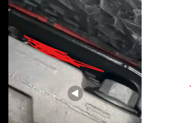

Merhaba, şanzıman takozunda bulunan gri bağlantı parçası ile siyah parçanın arasına kalın plastik takoz soktum bundan sebep esnemesi azalınca seste kesildi.Resimde işaretledim koyduğum yeri, ama siz gene kendi şanzıman takozunuzu kontrol ettirin yırtılma var mıdır diye işlevini yerine getirmiyorsa değiştirmekte fayda var.
Hocam selamlar, fotoğraftan bölgeyi tam anlayamadım. Bir iki tane daha fotoğraf paylaşabilir misiniz?

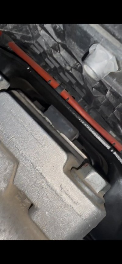

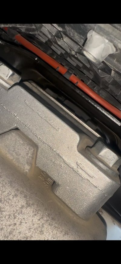

Ben de ek foto rica edeceğim, biraz daha uzaktan olursa makbule geçer hocam. (Videoda geçiyor sanırım bulabilirim)
Sizde de çıtçıtçıt diye ses yapıyor muydu sürekli?
    101.9 KB · Görüntüleme: 12
    80 KB · Görüntüleme: 12
tam olarak anlayamadım benden gelen ses videoda mevcuttu
