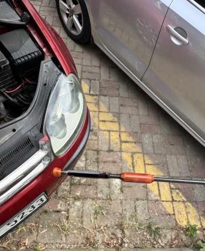

Lycian Katılımcı Üye Katılım 16 Ara 2016 Mesajlar 541 Tepkime puanı 382 Konum Ankara İsim Ages 13 Haz 2026 #2 Biraz yüksek. Kısa mesafe kullanılıyorsa benzin karışması yükseltmiş olabilir. Bu arada yağ benzinli araç için çok kararmış (fazla oksidasyon!) Upvote 0
KS KS G golffsi Yeni Üye Katılım 13 Haz 2026 Mesajlar 2 Tepkime puanı 0 Konum Türkiye İsim Türkay Araç Golf 5 13 Haz 2026 #3 Lycian dedi: Biraz yüksek. Kısa mesafe kullanılıyorsa benzin karışması yükseltmiş olabilir. Bu arada yağ benzinli araç için çok kararmış (fazla oksidasyon!) Genişletmek için tıkla ... hocam o zaman yağ eksiltmeye gerek var mı Upvote 0
Lycian Katılımcı Üye Katılım 16 Ara 2016 Mesajlar 541 Tepkime puanı 382 Konum Ankara İsim Ages 17 Haz 2026 #4 Yok o kadar dert edilecek bir yükseklik yok. Upvote 0
