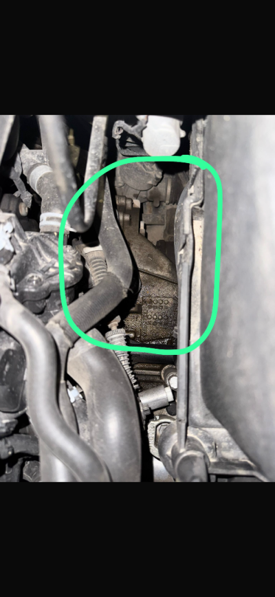

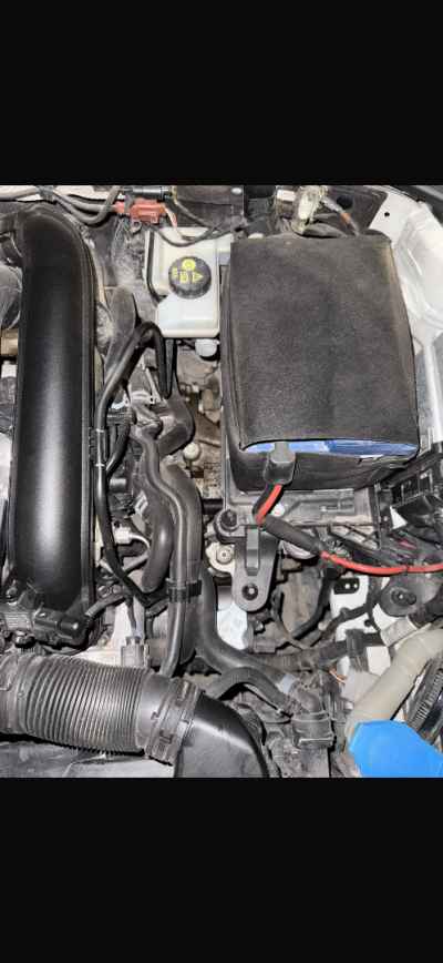

2014 golf 7 aracımda yağ kaçağı var. Deneme amaçlı bu bölgeleri temizledim ancak çok ufak olsa da bu kaçak veyahut terleme devam ediyor. Kontrol ettiğimde motor yağ çubuğunda eksilme göremedim. Bu konu için yardımlarınızı beklemekteyim.

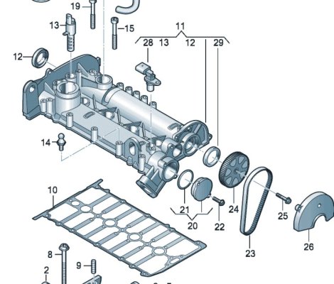

26 nolu kapağı söküp 29 numaralı keçe yağ kaçırıyor mu ona bakmak lazım o kısımda başka yağ kaçıracak bir yer yok gibi
