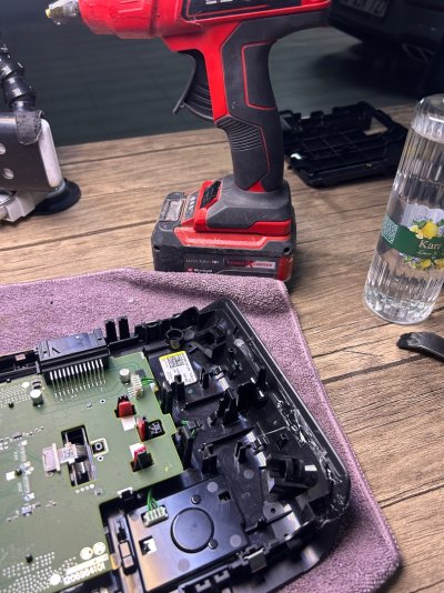

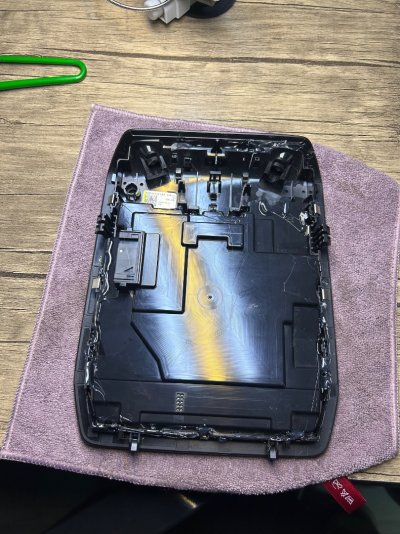

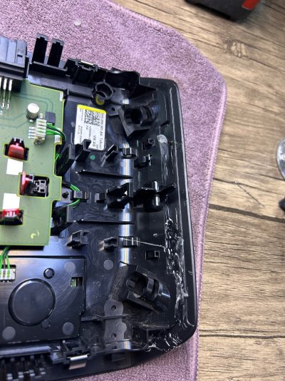

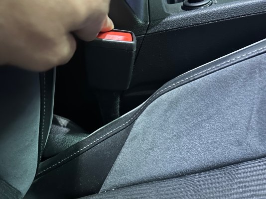

Slm lar herkese yaptığım bir kaç ses trim çalışmalarını paylaşmak istedim..
Bu çalışmalarda ihtiyaç olan şeyler; sıcak slikon, kumaş bant, 7 mm ses yalıtım köpüğü, burada önemli olan hiçbir malzemenin arabada kalıcılığı ve zarar verme olasılığı yok, mesele sıcak slikon soğuduktan sonra bütün titreşimleri kesip olduğu yeri sağlamlaştırdığı gib çıkarmak istediğinizde az bir asetonla yerinden sökebilirisiniz..

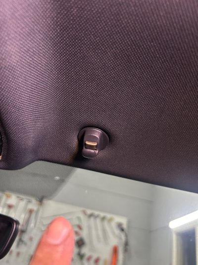

sıcak slikon özellikle güneşlik ayaklıkarına çıkartıp biraz sağına soluna sürüp yerine takın taş gibi kalıcak..

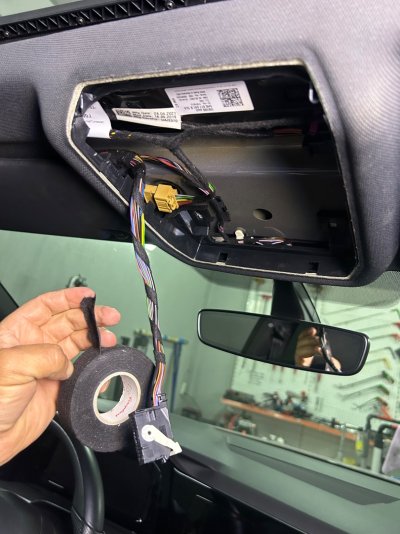

Özellikle herkesin şikayet ettiği tavan lambası yerinden çıkartıp aralara el yerlere uyguladım sonra oradaki kabloları kumaş bant geçtim, lambanın arkasına biraz yalıtım malzemesi yapıştıığ kapattım …

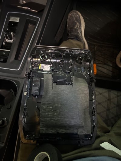

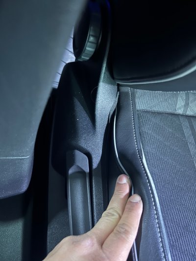

Resimlemeyi unuttuğum orta kol dayamadan gelen sesleri aynı şekilde ses yapabilecek olan her yerine aynı işlemlerle tamamladım kapattım..

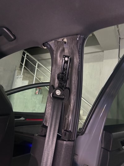

B sütünü ve c s sütünundan gelen sesler için resimde gördünüz üzere yalıtım malzemesi ile güçlendirdim kapattım..

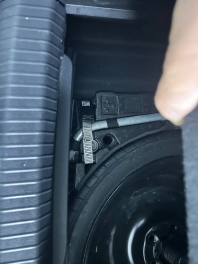

Arka bagaj içi özellikle pandizot ayakları ve ses yapabilecek herşeyi bantladım süngerle güçlendirdim..

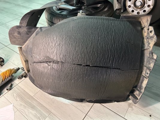

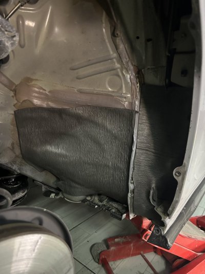

Yol sesi çok gelmiyor am yinede ufakta olsa ön davlumbaz içleri için sesi emme konusunda desteklemesi için ufak bir çalışma yaptım…

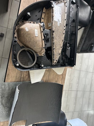

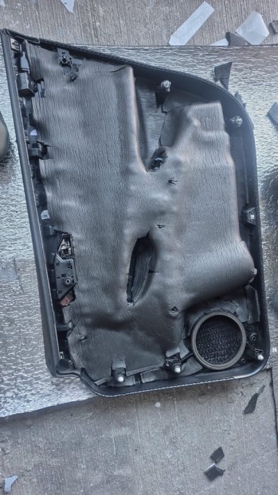

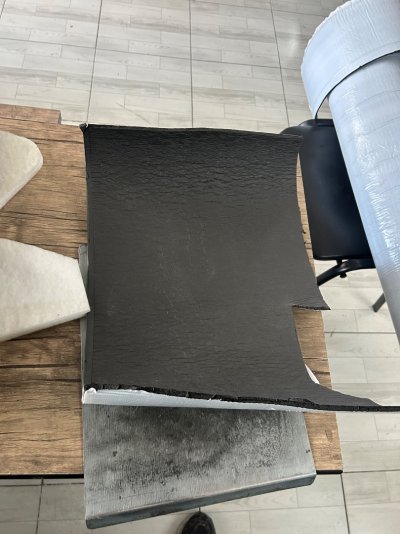

Kapı içleri içinse resimde gördüğünüz gibi kapı içlerine kendinden yapışkanlı ses yalıtım malzemesi uyguladım.. Golf 7 kapı içlerine koydukları battaniye gibi kalın olan ses yalıtım malzemesi golf 8 te yoktu.. Bende kendim yaptım..
Sonuç … Şaşırtıcı derecede sessizlşen arabada artık daha fazla rüzgar sesi rahatsız eder oldu düşünün ki böyle sessiz bir kabine dönüştü… Örnek olması açısından paylaşmak istedim…

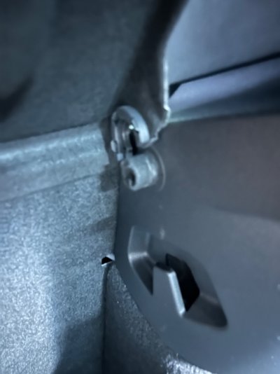

Abi Sağ yolcu tarafından A stunundan bozuk yollarda tirim sesi geliyor onu nasıl yaptın ... bazıları hoparlör diyor bazıları ordaki küçük kelebek camın ordaki plastik parçasından geliyor diyor
Kardeşim parçayı sök alt tarafıda sök bu benim yaptığım malzemeler ile geri toplanmasına mani olmicak kısımlara gelecek şekilde içerlere yapıştı bu yalıtım süngerinden ince olandan al ama 6-7 mm uygun bu iş için malzemeyi eline alınca bakarsın nereler ses yapabilir zayıf geldi gözüne oraları sünger ve bez bant ile kapla, hatta malzemenin klipslerinin geçtiği yerede kumaş bant yap, büyük oranda sesi kesersin, çünkü malzeme hem ağırlaşıyor hemde ufak tefek sesleri kendi emiyor dışarı vermiyor.
