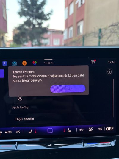

Merhaba arkadaşlar
Carplay bağlanamıyorum aşağıdaki gibi hata veriyor
Yardımcı olabilecek varmı

CarPlay kablosuzda ikisini aynı anda kullanır
Bluetooth ve Wi-Fi açık olucak önce buna bak eğer olmazsa
Ayarlar - Genel - CarPlay - aracı sil
Bluetooth listesinden de aracı kaldır
Sonra baştan eşleştir
Sorunun çözülecektir

Benim başıma da gelmişti durduk yere bi gün bağlanmadı bu yöntemi denemiştim bende işe yaramadı. araç kapanıp ertesi gün bindiğimde tekrardan düzelmişti.

Araçta “CarPlay var” demek, aracın sadece bu sistemi desteklediği anlamına gelir. Ama asıl işi yapan cihaz iPhone’dur.
Yani iPhone olmadan CarPlay ekranı açılmaz,
iPhone = beyin tüm uygulamaları ve sistemi çalıştırır. İphone ağ ayarlarını sıfırlasan bile girer.
Bu sorun araç ile alakalı değil telefon ile alakalı %100
girmeme / olmama ihtimali yok
Çok basit bi öneri ancak telefonu da yeniden başlatmanızı da tavsiye ederim. Kablosuz bağlantı protokolüne güncelleme olduğunda bazen bug olabiliyor
