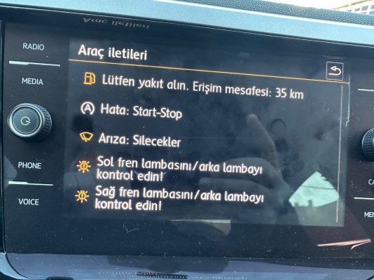

Merhaba Arkadaşlar,
2017 model VW Polo 1.0 TSI kullanıyorum, 3 gündür şu sorunları yaşıyorum.
Araç soğukken silecekler 1 ve 2 inci kademelerde hiç çalışmıyor. 3. kademeye alıp birkaç tur attırınca diğer kademeler de çalışmaya başlıyor. Tüm kademelerde eskiye göre belirgin şekilde yavaş dönüyor, 3. kademe bile önceden çok daha hızlıydı. Silecekler çalışmayınca ekranda silecek hatası ve akabinde start-stop hatası birlikte çıkıyor. Silecekler bu şekilde by-pass edilerek araç çalıştırıldığında start stop hatası ve silecek hatası olmadan araç bir müddet sürülebiliyor fakat bir 5 dk sonra yine silecekler 1 2 kademeye getirildiğinde ya da yağmur yağarken autoya alındığında sistem önce start-stop hatası ardından silecek hatası gösteriyor.
Sorun 3 gündür var, daha önce böyle bir şey yaşanmadı. Araç 1.0 tsi 50000 de. Aküsü varta Efb 1.5 sene önce değiştirilmişti. Araç by-pass edilerek çalıştırıldığında dur kalkta start stop sorunsuz araca onlarca kez marş yaptırabiliyor, sorun ön silecek devreye girdiğinde oluşuyor, arka silecekte bunu yapmıyor. Araç bu hatayı verirken aracın kapı algılama, aydınlatmalar. korna, coming home Leaving home, cam açma, ayna ısıtmalar, farlar dörtlüler klima gibi konsol üzerinden yada düğmeler ile ayarlanabilen her fonksiyonu düzgün çalıştığını test ettim. Makyaj aynaları dahil. Silecek su püskürtmesi de çalışıyor. Ön silecek çalışmasa dahi sileceğe ait röle sesi de duyuluyor. Kadranda herhangi bir arıza işareti mevcut değil EPC motor uyarı vs sadece sarı ünlem aktif silecek hatası oluştuğunda start stop tuşu belli bir müddet çalışmıyor. Ardından basıldığında Ekranda Start Stop Hata yazıyor bunu 8 inch multimedya ekranda da görebiliyorum.
Sorun silecek motorunda mıdır yoksa beyinsel birşey mi var acaba?. Yardımlarınız için şimdiden teşekkürler.

Varsayım:
Silecek motoru kablosu ile akünün eksi kutbu üzerindeki start stop kablosu birbirine yakın ise fare vb bir haşerat kemirmiş olabilir.
Ya da bir yere sıkışmışsa sarsıntı, titreşimlerle zedelenmiş olabilir.
Kontrol etmekte fayda var.
Demin bir test sürüşüne çıktım, silecekler aracı çalıştırdıktan sonra otoparkta çalıştı sonra bir kaç km sonra tekrar durdu silecek hatası verdi. Start stop hatası verdi. Start stop butonuna basınca kadrana bildirim gelmiyor sadece ışığı yanıp sönüyor artık. Aracı odb ile seyir halinde seç okudum çıkan şonuçlar bunlar

Tarih, saat: 2024.03.18 10:21:58
Paramteric values: 10 00 05 04 21 81 7A
Durum: Test başarısız, Onaylı
14602 [0x00390A]
B133A15: Left brake/tail lamp bulb, Open circuit/short circuit to B
Bremsleuchte/Schlussleuchte links-Unterbrechung / Kurzschluß nach Plus
Durum bitleri: 1
Öncelik: 4
Frekans: 1
Öğrenme dışı öğrenme endeksi: 192
Kilometre sayacı: 41900 km
Tarih, saat: 2025.07.01 12:13:32
Paramteric values: 10 00 00 02 21 7C AC
14858 [0x003A0A]
B133C15: Right brake/tail lamp bulb, Open circuit/short circuit to B
Bremsleuchte/Schlussleuchte rechts-Unterbrechung / Kurzschluß nach Plus
Durum bitleri: 1
Öncelik: 4
Frekans: 1
Tarih, saat: 2025.07.01 12:11:40
Paramteric values: 10 00 04 02 21 7B AC
791044 [0x0C1204] Arşiv (Etkin değil)
B12D600: Limit switch for windshield wipers
Endlagenschalter für Scheibenwischer-kein Signal/Kommunikation
Durum bitleri: 1
Öncelik: 4
Frekans: 5
Öğrenme dışı öğrenme endeksi: 147
Kilometre sayacı: 50225 km
Tarih, saat: 2026.04.02 23:57:40
Paramteric values: 10 00 05 08 2D 84 7E
Durum: Onaylı
15361024 [0xEA6400] Arşiv (Etkin değil)
U110100: Component protection active
Komponentenschutz aktiv
Durum bitleri: 1
Öncelik: 4
Frekans: 1
Öğrenme dışı öğrenme endeksi: 144
Kilometre sayacı: 50257 km
Tarih, saat: 2026.04.03 15:48:22
Paramteric values: 10 00 00 08 21 7F 90
Durum: Onaylı
03. ABS kontrol ünitesi
DTC bulunamadı.
01. Motor kontrol ünitesi
DTC bulunamadı.
04. Power steering
DTC bulunamadı.
08. Heater and climate
DTC bulunamadı.
10. Parking Assistant 2
DTC bulunamadı.
15. SRS
DTC bulunamadı.
17. Dashboard
DTC bulunamadı.
44. Power steering
DTC bulunamadı.
5F. Electronic Information System 15F. Electronic Information System 1
DTCs: 4
01543 [0x000607]
U101400: Control module incorrectly coded
Control module - incorrectly coded
01555 [0x000613]
B201A00: Checking software version management
Check software version management
Durum bitleri: 1
Öncelik: 4
Frekans: 1
Öğrenme dışı öğrenme endeksi: 107
Kilometre sayacı: 50539 km
Tarih, saat: 2026.04.05 17:34:54
Paramteric values: 02 86 81 10 17 55 55 55 55 55 55 A8
15360512 [0xEA6200]
Anti-theft protection - component protection active_xEA_x62_x00
Anti-theft protection - component protection active (0xEA6200)
Durum bitleri: 1
Öncelik: 6
Frekans: 1
Paramteric values: 02 86 81 10 02 43 30 2F 31 2D 3E 30 2C 4D 2D 2F 2D 2D 3E 2D 00
07169 [0x001C01]
U111000: Function restriction due to communication interruption
A/C system (0x01) - function restriction due to communication error - BapErr_retry not successful
U111100: Function limitation due to missing message
Durum bitleri: 1
Öncelik: 6
Frekans: 1
Tarih, saat: 2026.04.05 17:34:58
Paramteric values: 02 86 81 18 44 02
76. Parking assistant
DTC bulunamadı.
Gün sonu dtc kaydı aldım sanırı. Absde hataya girip çalışmıyor

Bence Body control module BCM denen beyin su aldı. Ön cam su alıyordu çok az da olsa sanırım Bursa’da yağm yağmurdan dolayı .Bence kesinlikle su aldı. Eğer bir gün bu hatayı alırsa birileri mutlaka ilk buraya baksın :) herkese yardımları için teşekkür ederim. Sonucu yazarım. Eğer düzelirse ilk yapacağım iş ön camı komple değiştirmek olucak 😂
aw kasa pololarda arka stoplardan su alma sorunu var. bu su kablo içinden yürüyüp abs ve bcm beyinlerinde hatalara yol açıyor. Biraz araştırabilirseniz sorununuz bununla alakalıdır.
Yarın oto elektrikçiye göstereceğim olmadı maslak oto sanayiye gideceğim beyinleri kontrol ettirmek için aynı şekilde bu dediğinizi de aktaracağım teşekkürler.
