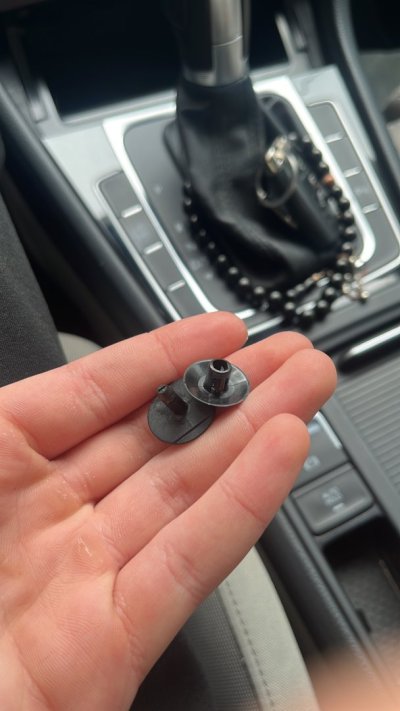

Golf 7 aracımda şöyle bir parça buldum

Golf 7
bu parçalardan 1 tanesi sağ önde paspasda diğeride sağ arka paspasta buldum birbirine de takılıyor nerenindir tahmini olan varmı0882A23B-A2A5-4C48-AB59-A2C77D8C87EC.jpeg
emniyet kemer toka yerinde öyle bir parça bulamadım maalesef başka tahmini olan varmı
Soldaki parça sağ yolcu tarafında torpido altına eğilirseniz benzerlerini göreceksiniz. Polen filtresinin çevresinde bazı trimleri sabitliyor. Geçenlerde benim de düştüğünde eğilip altları yoklarken fark ettim. Sürücü tarafında bulduysanız da o taraflarda da direksiyon altına veya pedal çevresine bakabilirsiniz.
polen filtremi tanıdıkta değişim yaptırdım acaba o mu unuttu dediğiniz gibi daha 1 hafta olmadı değişeli

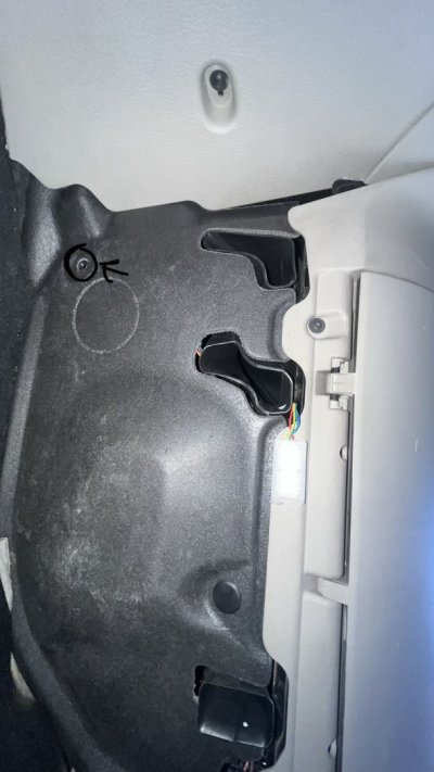

Benim de araç bakımdan çıktığında sağ yolcu paspasının altında dikkatimi çekti. Eğilip baktığımda bu klipslerden birinin boşta olduğunu fark ettim. Yerine taktım geri. Torpidonun hemen altına doğru telefonun flaşı yardımıyla kontrol ederseniz benzer parçaları göreceksinizdir.
Yolcu tarafında ayak aydınaltma ordaki alt süngerimsi malzemeyi sabitleyen klips. 2 adet vardır
IMG_1366.jpegparça dediğiniz gibi buranınmış biri içten diğeri alttan takınca tutuyor içten olanı fırlattım artık ne kadar tutarsa yardım için sağolun🙏
