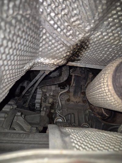

Aracin altından ses geliyordu dün bir kanal bulup altını kontrol ederken turboda bir yağ kaçağı gördüm turbo diyorum ama bu parça ne belli olmuyor üstten hafif terleme görüyordum malûm biraz arkada kalıyor ama alttan bayağı belli oluyor daha önce başına gelen oldumu
    140.5 KB · Görüntüleme: 58
turbo değil bence
üst kapaktan süzülen yağ gibi duruyor.
üst kapak contası yapıyor gibi
1.6 TDI ise: Külbütör Kapak contasından sızdırma yapabiliyor. İlk önce onu kontrol etmenizi öneririm.
@Xcorpit39 westgate çubuğuna bakılırsa yağ ile kaplı parça turbo gibi görünüyor ayrica sadece orda yağ olduğu için turbo gibi geldi banada
@calik 1.2 tsi boğaz kelebegi üzerinde biraz yağ vardi turbo borusu oringlerini değiştirmem lazım sökmüşken hem oraları kontrol ederim hem oring değişikligi yaparim
alt yıkama yaptırmak istiyorum ama oraya tuttursam zarar vermez diye düşünüyorum heryer kapalı sonuçta balata spreyi üstten güzelce temizledi alttan biraz uzak kalıyor sprey tutsam uzaktan temizlermi acaba
