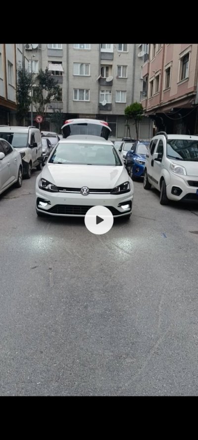

Araç 7.5 R line ön tampon taktırıyorum İstanbul içi r line sis yapan aksesuarcı var mı arkadaşlar yardımcı olur musunuz

Servisten orjinal 7.5 sis farı aldım onu taktım r tampona. Sadece far ayakları denk gelmiyor, denk gelmesi için metal parça koyman lazım araya.

yapan yer bulman zor hocam kendin anlıyorsan tamponu söküp takabilirsin, sadece ek ayak yapman lazım, ben anlamam yapamam dersende tamponu sökebilecek bi yere götür resimlerini atayım sana aynı şekilde taktırabilirsin

Resimleri atar mısın

Sonuç bu sağolasın yardımcı olduğun için
