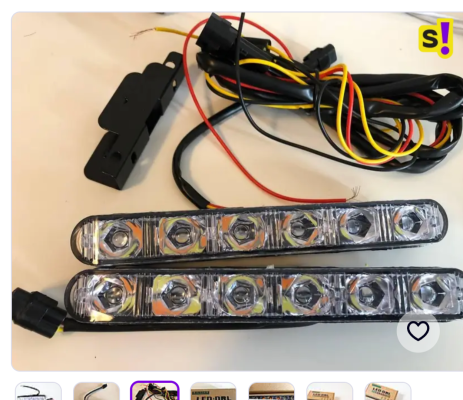

Arkadaşlar ekteki sis farlarını aldım. Bunlar çift renk olarak geçiyor. Yani sarı da yanıyor beyazda. Bunu bir yerde siyal verince (araçta sonradan takma çift j var bu arada) çitf j farda olduğu gibi bu sis farlarınında kayar yandığını gördüm. Bunu kodlama ile mi yapıyolar? Obd eleven mevcut. Birde araçta amerikan açık değil, far anahtarındaki 2.kademe çekerek açılan arka sis gibi 2.kademe çekince J farlarla birlikte bu sislerinde sarı yanmasını istesek bunu da yapabilir miyiz

Kesin konuşmayım ancak bunlar tek renk ve kayar özelliği olmayan bir ürün gibi görünüyor. Çift renk olanlarda 3 kablo ve bazılarında 4 yada 5 kablo da olabiliyor.
Satın aldığınız yerden yada ürün açıklamasından bunu teyit edebiliyormusunuz?

Evet 2. Görseldeki attığım ürün sahibinden bilgi alınarak alındı ürün. Çift renk
Öyleyse benim bu 2 kablolu çift renkli ürün hakkında bilgim yok maalesef.
Belki satın aldığınız kişi ile tekrar iletişime geçerek nasıl kurulum yapmanız gerektiğini sormanız daha kolay olabilir.

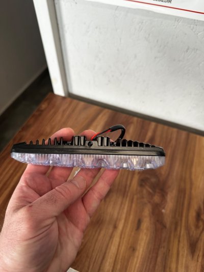

Google’da ararınca Yabancı sitelerde de açıklamada gündüz sürüş lambası ve sinyal lambası olarak geçiyor. Satın aldığım kişi sadece satıyor kodlama bilgisi yok malesef

Led çiplerinin rengi ve kablo sayısından ilk tahminim doğru görünüyor bu paylaştığınız bilgiye göre. Kasa modeli aynı ancak aldığınız ürün tek renk ve düz bağlantıya sahip olanı.
İlgili web sitesinde ürünün iki çeşiti var. Birisi tek renk gündüz farı ve diğeri çift renk 3 kablolu olanı.
Ayrıca ürün universal bir ürün, yani herhangi bir kodlama falan yok. Aracın gündüz aydınlatma hattından yada isteğe göre sis aydınlatma hattından köprü alınıp Kırmızı/Siyah kablo bağlantısı yapılıyor. Sarı/Siyah kablo bağlantısı da sinyal aydınlatma hattından köprüleniyor.
Sonuç olarak sis farları açıkken beyaz yanıyor, sinyal verildiğinde ise sarı yanıp sönüyor.

Eğer öyle ise yanlış ürün gönderildi çünkü alırken özellikle teyit ettim çift renk dimi diye.
