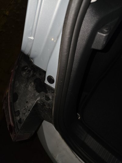

Arka stopların-farların üst kısmında kapaklarda boşluk var. Fotoğraflarda ne kadar net görünüyor bilmiyorum.
Benim bir önceki aracım Mk3.5 Leon'du. Onda bu kısımlarda silikon bir yalıtım vardı ama Golf MK 8.5'ta buralarda yalıtım yok. Boşlukta var ve daha şimdiden pislik görüyorum o kısımda. Elimle temizliyorum ama kesin su falan da giriyordur.
Buranın kapalı olması gerekmez mi ? Bunu şekilde arka stoklara su gitmez mi ?
Her iki taraftaki farda da bu şekilde.
Fikrinizi sormak istedim.
Stoplarınız sızdırmaz bir şekilde kapalı, sadece soket bulunuyor. Araç tarafında da yine sadece soket dışarı çıkıyor sızdırmaz bir şekilde. Yani istisna bir durum olmadıkça içine su almaz.
Ayrıca bagaj kapağı oluğuna giren suyun bir kısmı buralardan süzülerek tahliye olmakta.
Çok teşekkür ederim hocam cevabınız için.
