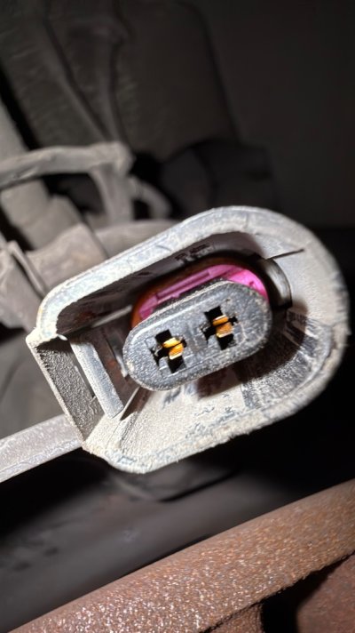

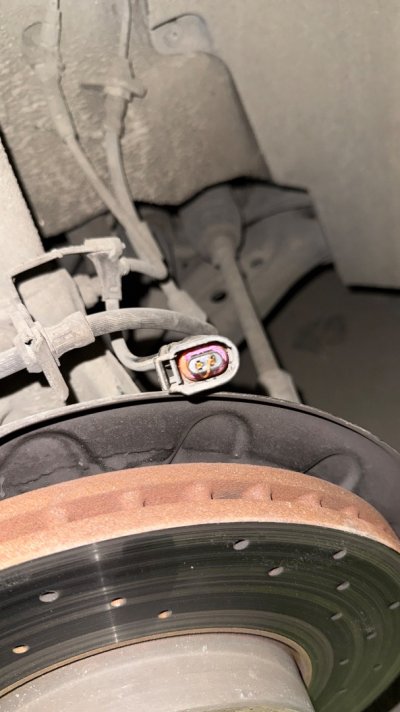

Hayırlı sabahlar golf tutkunları bikaç gün önce aracımda fren balatası uyarısı verdi aklıma arka balatalarımız azalmış olabileceği geldi çünkü önlere brembo extra disk ve balata taktırmıştım 1.5 yıl önce ve çok fren yapılacak bir şehirde değilim konyadayım km de pek yapmıyorum neyse frenciye uğradım dışarıdan baktı daha idare eder arka balatalar bitmemiş boşuna değişme dedi disklerde iyi dedi sonra kendim online olarak araştırdım sadece sol ön balatada sensör varmış golf 7.5 larda kendim jantı söktüm soketi açtım kısadevre yaptım uyarı gitmedi yani balatayı değiştirsemde uyarı devam edecek gibi duruyor ama balata gayet iyi durumda vcds kablom var bağladım abs ve parking brake bölümüne giriş yapamadım bu olayı nasıl çözerim soketin içine de baktım temiz
