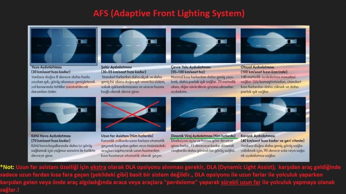

Aracınızda Golf 7 üretildiği zamanlarda opsiyonel donanım olan ve oldukça kıymetli olan, ve Adaptif özelliği olan özel bir far’dır,
Bu farın alamet-i harikası olan özellikleri:
-Farlar araç hareket halindeyken vitajlara duyarlıdır direksiyon hareketine göre mercekler sağa-sola döner,
100-110 km hızdan sonra (otoban aydınlatması) devreye girer, Bu ne demektir..? Otoban aydınlatması (100-110 km hızfan sonra) devreye girdiğinde sağ far merceği sabit kalır (karşıdan gelem araçların gözünü rahatsız etmemek için, Fakat sol far merceği hafif yukarı kalkar bu sayede kısa farlar ile daha uzağı görevilme imkanı tanır,
Su alan kırık olan farınız tanir olabiliyorsa tamir, olmuyorsa yenisiyle değiştirmenizi öneririm,
Not: aracınız 7 yaş üstü olduğu için yetkili servislerde yapılan işlemlerde (tüm yedek parçalarda ve işçiliklerde) %30 Zubizu indirimi hakkınız mevcuttur, bu sayede farın fiyatı düşecektir,
Taiwan vs.. en kaliteli replika farları da taktırsanız, hiç birisi aracın orjinal farı olan Adaptif Bi-Xenon Plus farlarınız kadar iyi bir aydınlatma sağlamayacaktır, Hatta aydınlatma performansı olarak yanına bile yaklaşamazlar,
Adaptif Bi-Xenon Plus Farlar +ULed Gündüz Sürüş farların özeliklleri;
7 farklı aydınlatma moduna sahiptir;
