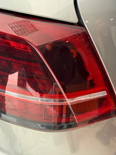

Merhabalar Taiwan led stoplar takılmıştı fakat sağ arka stop buğ ve içinde su gördüm daha sonra Stepne kısmına kadar gelmişte hatta arka koltuktada çok az vardı . Hepsini söktük detaylı temizliğe verdik. Stopun arkasınada plastik bişey koyup test yaptık almadı . Yaptırdığım yer yeni stop göndericek onu takarken nelere dikkat etmem gerekiyor ?

Dış kısımda kaportaya oturan süngerimsi contanın şekli net olsun, kaporta ve o sünger temiz şekilde birbirine yapışsın. İçerideki sabitleme vidasını ayarında sıkı ve aşırıya kaçmadan sıkmanız yeterli olur diye düşünüyorum.
