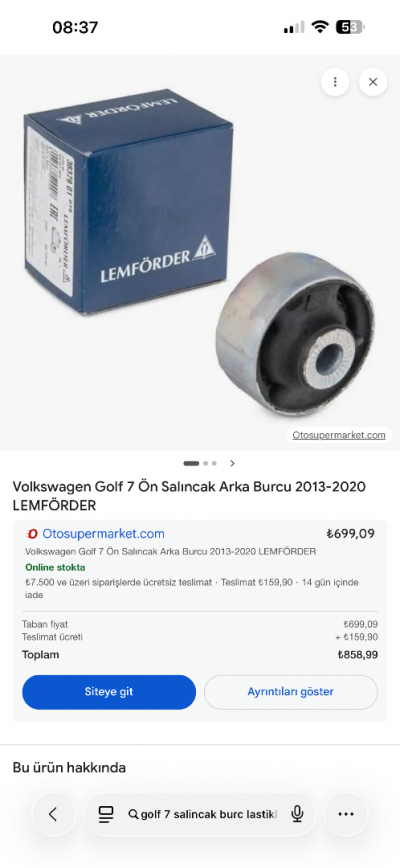

@emreeskype taktırdığın ürün den muhtemelen bilya va…
salıncak burçları lastiklerini değiştirin bende öyle oldu bir daha ses gelmedi
benim araçta bu parça değişti viraj demir lastikleri de yağlanmıştı sorun olmamıştı bir daha
