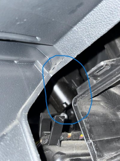

Sorun olan ön camı devreden çıkartıp ayaklara aldığımda hava gelmiyor(alt tarafa eğildiğimde sanki hava sıkışıyor gibi ses alıyorum) ama hem yolcu hem şoför tarafı hiçbir şekilde hava alamıyorum.
Sadece yüze verdiğimde de radyonun üzerindeki iki menfezden ve arka koltukların önündeki menfezlerden hava alamıyorum.
özetlemek gerekirse ne yaparsam yapayım ayaklar ve ön iki menfezden hava alamıyorum.
Bugün bir usta ön taraf sökülmesi lazım dedi ve saçma bir rakam verdi.
bende biraz araştırdım yolcu torpidosunu söküp polen filtresinin soluna baktığımda bir motor gördüm sorunun büyük ihtimal bundan kaynaklandığını düşünüyorum.
parçanın resmini paylaşıyorum , arıza koduna baktığımızda V426 arızası olarak görünüyor.
Vaktinizi aldım hakkınızı helal edin ,bilgisi olan yardımcı olabilecek kişiler varsa yorumlarsa sevinirim.
Yer: İstanbul Anadolu yakası.
Ürün Kodu : DENSO ND8
CZ116880-7351
VWAG500.907.511K
12V POTI 180

Aynı sorun bende de var. ön orta taraftan hava üflemiyor. panelden ayaklara veya camlara çevirdiğimde de aynı şekilde önden hava üflemeye devam ediyor.
Aracım 2015 Midline plus. Bahsettiğiniz hava yönlendirme parçası arabanın ön konsolunda birkaç yerde varmış araştırdığım kadarıyla. hangisi arızalı tespit edilmesi lazım. bilen bir elektrikçi bulamadım ben. hepsi ön konsol komple sökülmeli diyor. bilen biri varsa konuyu ben de takipteyim.
Klimaya reset atmayi denemis miydiniz? Sanirim ac tusu ve yuze ufurme tusuna basili tutuncaydi, youtubeda vardi videosu
