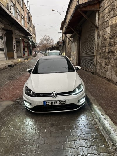

Abilerim Selamun aleyküm sy marka j far aldım kodlama işini @nerix4x4 abim yaptı öncelikle ona çok tessekur ederim yardımcı olduğundan dolayı
Araba çalışıp kontağı kapattıktan sonra kapıyı açınca 2 ledi yanması gerekirken 1 led yanıyor bunun içinde yardımcı olursanız çok sevinirim
Fakat Suan da kısa far uzun far hatası veriyor
Ayriyeten afs sigortasını söktüğüm halde hata veriyor vcds ile temizledim yine aynı bunu nasıl yapabilirim
Ve en son olarak ledi taktım yola çıktıktan sonra surucu tarafı beyaz led yandığı zaman pir pir etmeye başladı ama tütüncü yanınca herhangi bir sorun yok nasıl bir yol izlemeliyim.

Hayırlı olsun aslında montaj ve kodlama yapan senin sorunun çözmesi gerek ona sormadın mı neden böyle olmuş ki!
Yolun Mersin’e düşerse yardımcı olurum
Abi beyaz led yanınca sağ tarafta titreme var ,uzunlarda kapalı olmasına rağmen %15 gibi yanıyor.
Sol tarafta hiç bir sorun yok neyden dolayı olabilir?
Amerikan parka geçince titreme olayı kalkıyor.
Kodlama hatası var sanki
Bazen sadece kodlama hatası sorunu çözmüyor kodlama ile hataları kapatıp denemek lazım aksi taktirde farın altından sarkan o beyinde sorun olabilir eski golf 6 arabamda yaşamıştım cihazın varsa uzaktan bağlanıp düzeltebilirim kolay gelsik
Akşam any desk baglantisi atsan bağlanır mısın hocam tel: 05395612037
