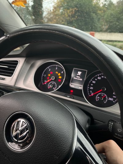

Golf 7 hava yastığı uyarısı veriyor
Dörtlü tuşunu düzeltmek için söküyüm dedim hem tuşu düzeltemedim hemde hava yastığı uyarısı vermeye başladı lütfen yardım edin
Yolda giderken hava yastığı patlar mı korkuyorum.

Patlamaz hocam korkmanıza gerek yok. bilgisayara bağlayıp vcds ile söndürülmesi gerek. servise veya özel bir volkswagen servisine gidin söndürürler.

Yok hocam neden patlasın yolda giderken. :)
O dörtlü tuşu sökmek çok teferruatlı bir iş hiç bulaşmayın bence ben de denedim yapamadım bırakın öyle kalsın içine düşsün bir şey olmaz. Ya da bir profesyonelden destek alın çok rahatsız ediyorsa sizi.
Tamirciye götürdüm dediğiniz gibi bilgisayara bağlayıp sildi kayıdı teşekkür ederim hocam destekleriniz için 4lü tuşuna bidaha ellemiycem dursun öyle gerçekten onu sökmesi ustalık istiyor
Hocam elleyebilirsin sokebilirsin ama işlem yapmadan önce airbag leri kapatman lagzimdi kapatsaydın hiç bir sorun olmazdı işlemden sonra airbag leri tekrar açardın
Airbagleri nasıl kapatcam bilmiyorum ve söktüm ama içindeki mavi şeyi cıkaramadım bi türlü
