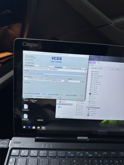

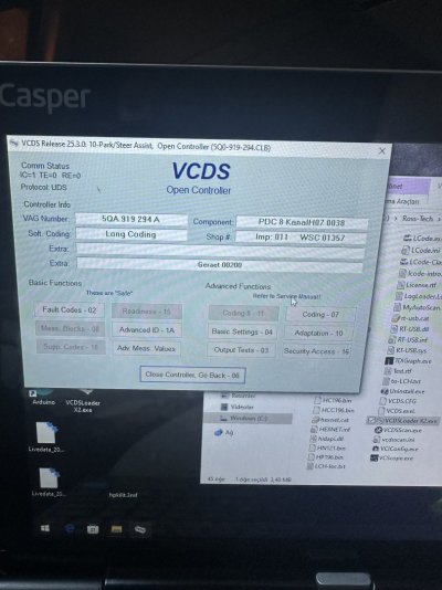

Arkadaşlar selamlar, aliexpressten vcds aldım atmega162 chipli ama 2017 golf aracıma bağladığımda long coding okuyamıyorum. Tüm değerler 0 gözüküyor. Güncelleme sağlasam olur mu? Hangi sürümü önerirsiniz?
2017 ve üzeri MQB platformunda 09 Cent. Elekt. Long Coding kanalı kullanılmıyor. Kodlamalar Adaptation kanalı üzerinden yapılıyor
Teşekkür ederim, manevra frenlemeyi nasıl aktifleştirebilirim? Donanım olarak sanırım var. Flaşlamak vs. gerekiyor dediler.
Manevra frenleme için park sensörü modülünün ve abs sensörlerinin desteklemesi lazım. Önce aracınızdaki park sensörü modülünün parça numarasını öğrenmeniz lazım
