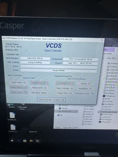

FL_5QA919294B_0044.frf​
Bu dosyayı flaşladığımızda problem olur mu? Hangi cihazlarla flaşlamamız gerekiyor?
