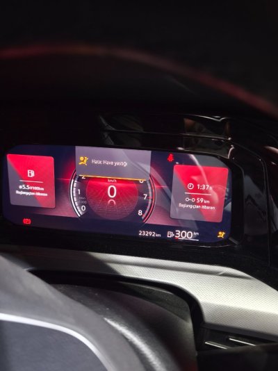

Aracıma hiç bir şekilde sok tak yapmadim ama aşağıdaki ikaz ışığını yaktı 2022 model 23 binde araç ama iyi niyet garantisini devam ettirmedim bana sıkıntı açacak bi ücret çıkarır mı

Bu tür bir uyarı koltuk altı airbag soketinden olabiliyor , koltuk özellikle araç çalıştırmadan kontak açılmadan ayarlanmalı
Sürücü veya yolcu koltuğu altındaki airbag / emniyet kemeri soketlerini konturol edt
