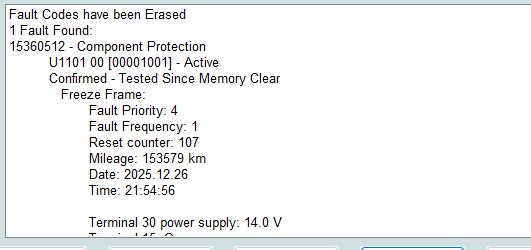

Merhaba ,
Golf MK7 aracım var koltuk ısıtma açılıyorum 1-2 sn sonra kendi kendine kapanıyor. Sabah herhangi bir sorun yoktu akşam aracıma bindiğim zaman bu sorun olduğunu fark ettim. Araç arızaya düşüyor VCDS üzerinden sildiğimde de gitmemektedir. Arıza kodunu ekledim.
Bu konuyla alakalı yardımcı olabilirseniz çok sevinirim.
    12.6 KB · Görüntüleme: 12
Hatada bileşen koruma diyor. Sonradan takılma mı koltuk ısıtmalar?
Yaklaşık 3-4 yıl önce takılmış ben aracın 2. sahibiyim 1 senedir de araç bende dün bu durum yaşandı. Sonradan takılma koltuk ısıtmalar.
Forumda bunun montajını, kodlamasını yapan arkadaşlar var. Konuyu gördüklerinde yazacaklardır. Ancak yıllardır çalışan şeyin bir anda bileşen korumaya geçmesi ilginç.
Hocam benim araçta da şoför tarafı alt minderin ısıtma çalışmıyor, sırt tarafı çalışıyor. Nedeni ne olabilir? Fabrika çıkışlı koltuk ısıtmalar.
