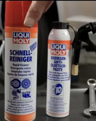

Bir video seyrettim sen yazınca Fatih usta ile görüşüp bunu yaptırayım ben…
Videoda kullanılan ürünler tavsiye edeceğin ürün varmı
@Xcorpit39
Ürünü buldum alabilirim sürekli lazım olacak bir ürün kenarda bekletirim fazlasını…
Liqui Moly Fren Ses Önleyici
https://app.hb.biz/KQK5STcpe9Gz
https://shop.egemot.com.tr/fren-sesi-onleyici-3074
@Xcorpit39

Bence ön taraf yeterli; zaten fren yükünün yaklaşık %75’ini ön, %25’ini arka taraf karşılıyor.
Bu nedenle ön kısım için yeterli olur. 1 paket, 2 teker için rahatlıkla yeter.Usta zaten ne yapılacağını bilir.
Dördüne birden yapılırsa tabii ki daha iyi olur; bir daha uğraşılmaz.Alternatif olarak küçük (ml) olanından alıp artanı saklayabilirsin.
Belki de sizin ustada vardır, almana bile gerek kalmayabilir.

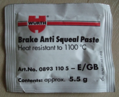

Ustada böyle bir ürün yok hiç yapmamış videoyu seyretti buna göre yaparız tmm dedi lakin ürünü bulmam gerek…
Tmm yarın gideyim yanına sanayiye würt başakşehirde de olması lazım bakınırım…
metin abi illa würth için bulucam diye uğraşma bu ürün bir sonraki balata değişimine kadar gidiyor ürün
fazla (ml) alıp son kullanma tarihi geçer fazla para verme diye yazdım küçük olsun yeter.
