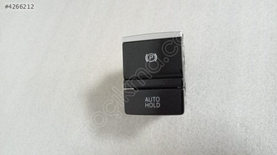

Arkadaşlar son günlerde bana mı öyle geliyor bilmiyorum ama arabayı park ederken boşa alıp el frenini çektiğimiz temsili olarak koyduğum tuş sanki daha önce daha hassas çalışıyordu gibi başına böyle bir sorun gelen oldu mu acaba

Hassas çalışıyor? Ne demek istediniz açsanız biraz
Sorunu çözdünüz mü? Bende de bazen çekmiyor, daha doğrusu tuş çektiğimi algılamıyor. Birkaç deneme sonrasında çekiyor.

Kardeşim sorunu söyle çözdüm çok komik bir olay ben o kısımı daha önce sökmüştüm oraya baskı uyguladım baktım tek seferde çekiyor dedim bunda bi iş bar biraz daha baskı uyguladım baktım çıt diye bir ses çıktı yani o mekanizmanın altında tırnaklı bir sistem var tırnak gevşemişti gevşeyince siviç görevini yerine getiremediği için tuşu bir iki defa çekiyordum yani anlayacağın ora gevşemiş çıt sesinden sonra yerine oturdu bende şans eseri çözdüm olayı birdaha asla yapmadı en ufak dokunmada alıyor
