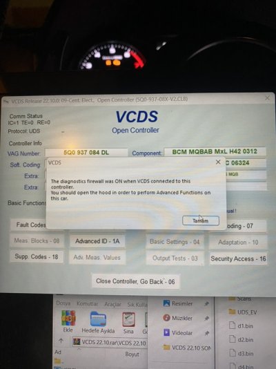

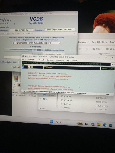

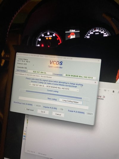

2 Hafta önce İstanbulda yetkili bir satıcıdan 3500 tl ye avrupa klonu diye Hex-v2 h11-025771 Kablo aldım. Satıcıyla alakalı herhangi bir sorunum yok.
2020 A3 8V makyajlı araca baglandım
Görsellerdeki hataları aldım, öncelikle gerçekten araştırıyorum ve ilk etapta forumdaki konulara baktım. Çoğu 19-20 araçlarda sfd kilidi olmasa bile adaptation, long-coding gibi şeylerin başka taraftan yapıldığı yönündeydi tam hatırlayamadım. Örneğin cent elec. de mesela 2020 a3 de adaptation buttonu disabled ama 2016 leon da disabled olmayacağı yönündeydi.
Neyse benim kablom 22.10 sürümünü calıstırıyor, satıcı direkt bunu verdi. Forumdaki vag-com kablo versiyon yükseltme konusuna heyecanla girdim ama tüm linkler patlamıs ve Konu Sahibi maalesef aktif değil.
Sizce ne yapmalıyım, ya da ne araştırmalıyım? Amacım 2020 ya da 2025 araclara baglanabilmek, 2020 sonrası araclar icin ücretli sfd tokeni alarak tabi. Yani bu kabloyla devam edebilir miyim, obdeleven de maliyetinden dolayı almak istemiyorum.
Desteklerinizi rica ederim.
Sevgiler
