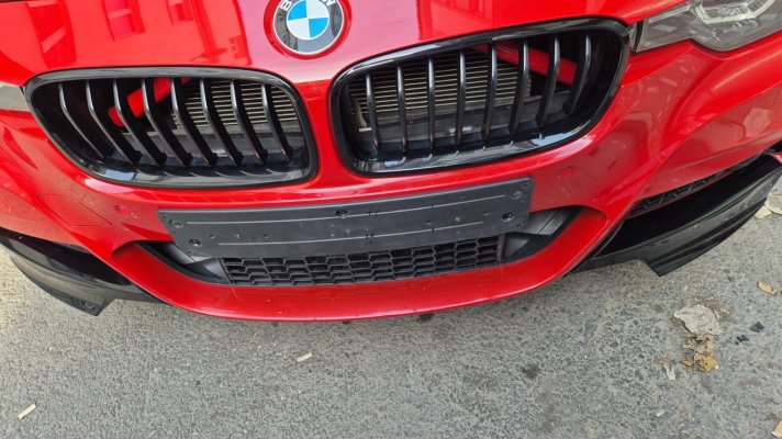

Arkadaşlar merhaba, ön tampondaki flapları sökmek istiyorum, eski sahibi silikon ile yapıştırmış misina ile denedim sökemedim elle çekince de gelmiyor bir çözüm bulamadım.

Isı tabancası veya fön ile ısı vererek denenebilir. Ama plastik aksamın şeklini bozacak kadar ısı tehlikeli olabilir

silikon sökücü sprey ile dene derim ısı vs işlemleri geçicidir
ben plakalarımı ince tel misine ile söktüm izler kalmıştı sonra bahauestan almıştım bi araştır derim

bu spreyi sıktıktan sonra beklemek gerekiyor sanırım değil mi ?
Bolca sıktım, yaklaşık 3 dakika bekledim.
Daha sonra eski, işe yaramaz bir bankamatik kartıyla ucunu kaldırıp yavaş yavaş çıkardım.
Tertemiz oldu
Tertemiz oldu
süpermiş :) hocam tam olarak hangisini aldınız çok marka var
