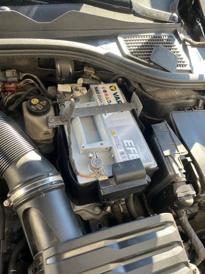

Golf 2021 1.0 kullanıyorum yaklaşık bi 10 gündür bu hatayı veriyor aküyü değiştirmeyi düşünüyorum EFB varta akü almayı düşünüyorum umarım sorun çözülür sizin öneriniz varsa sevinirim
Merhaba, bende de 2021 model 1.0 e-tsi var. Havalarin sogumasi ile birlikte neredeyse hergün 12 volt uyarisi vermeye başlamıştı.
Varta N60 start-stop efb ile akü değişimi yaptırdim. Akü kodlaması da yapıldı. Artık uyarı almıyorum.
Geçen hafta servisten aldığım indirimli fiyat 9727 tl .
Tabiki dışarıdan varta koyarım .
2 defa serviste kontrol yaptılar. Bir sıkıntı yok dediler. Bugün mecubern değiştiriler. Akü bitik dediler. Bende bugün yaptırdım. 9750₺ verdim. AKÜ 59AH/380A bu modeli takmışlar (faturada yazıyordu) . Kodlama yaptıklarını söylediler
