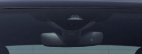

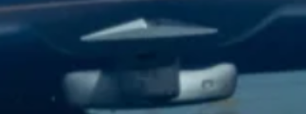

Merhaba, bir şey dikkatimi çekti sizlerle de paylaşmak istiyorum.
golf 8.5larda eskiden küçük alanlı kamera gelirken, 2025 6.ay öncesi üretilen (muhtemelen şase no 10. karakteri S) @metinkar abinin kamerası böyleyken:
2025 6. ay sonrası şase no 10. karakteri T olan araçlarda büyük alanlı kamera ile geliyor.
Bunun faydası falan var mıdır acaba? @thelordof @İlker34 @ZaGani @zulalyol değerli hocalarım yorumlarınız nedir?

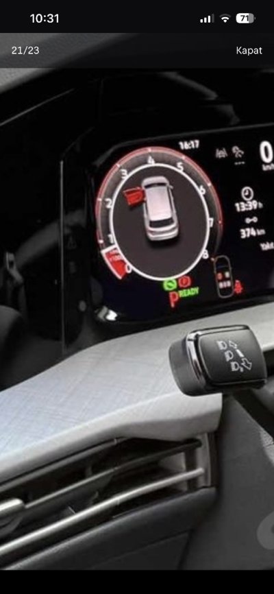

Mesela bazı 2025 model araçlarda ön emniyet kemeri uyarı göstergeside var ancak sanırım 2025 haziran öncesinde sadece arka koltuk uyarı göstergesi var yazılım ile çözülür mü yoksa ek özellik midir bilmiyorum eğer sensör mevcut yazılım ile gelecekse süper ama hiç yoksa üzücü

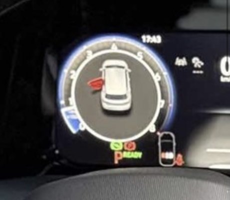

Hocam araba figüründen bahsediyorum bizim araçta arka tarafa biri oturunca gösteriyor fakat ön taraf iki koltuk yok anlamında dedim . Devir kadranın sağ altında olan araba figüründen bahsediyorum.Mesela benim araçta böyle

Mevcut kameralar aynı mı onu öğrenmek lazım aslında. Cihaza bağlayınca anlaşılırda.
Görüş açısı olarak da geniş olan daha iyidir diye düşünüyorum ama net olarak ben de şu an bilemiyorum. Q4 etron baktım onda da küçük alanlı. Alandan ziyade kamera modülü daha önemlidir diye düşünüyorum.
Yeni nesil kamerlarda yaya algılama bisiklet algılama vs bazı özellikler aktif edilebiliyor bu kamerelara özelliklerinden dolayı fiziki yapısı da değişebilir düşüncesindeyim .3q0 2q0 5w kameraların şekillleri birbirinden farklıdır cama oturma yüzeyleri farklıdır.kamera parça kodu önceki nesile göre değişmiş olabilir

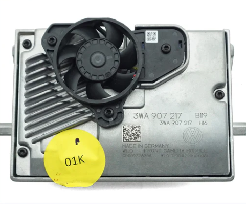

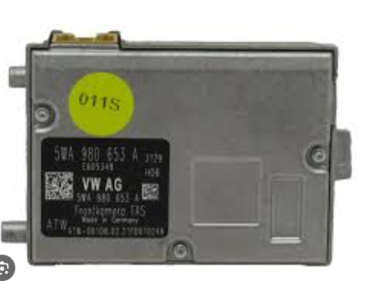

kamera değişmiş hocam. camda o yüzden farklı. 5WA 980 653 kamera 25/11/2024 tarihine kadar kullanılmış. sonrasında 3WA 907 217 kamera kullanılmaya başlanmış. yani fonksiyon ve tasarım olarak değiştirilmiş.
Üstünde bildiğin soğutucu fan var. Artık tavandan garip sesler de duyarız bu kameralarda :)
acaba işlev olarak farkları ne

hocam 48v da da fan var ama duymadım hic kulağını dibine yaklaştırınca hafif geliyordu
2025 6.ay sonrası Caddy ler de aynı şekilde kameranın yuvası daha geniş, muhtemelen yeni kamera çapraz görüş vs. daha iyidir, bundan dolayı görüş açısı genişletilmiştir.
