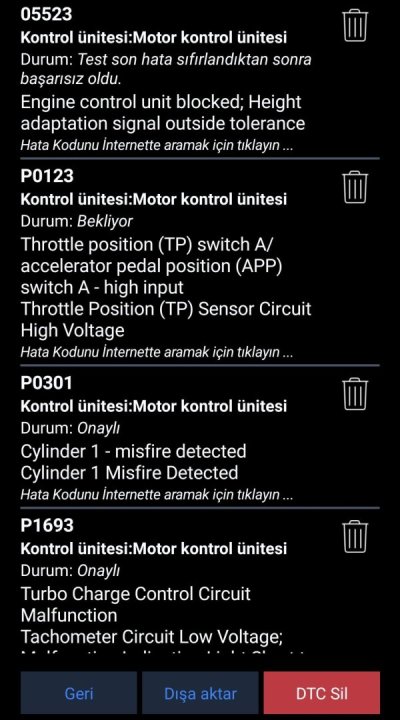

Elimde olan çin malı obd cihazıyla araca bağlanıp hata kodlarını arattım. Resimdeki hataları aldım.

Hatalarda gaz kelebeği hatası gibi anladım. Kelebek sökülmüşse veya yağlanma varsa adaptasyon sorunu olabilir?
Bir de ustanın dediği gibi turboya bakılmalı. Marş basmamasının turbo ile etkisi olmaz. Turbo arızası güç ve çekiş düşüşü ile anlaşılır.
Yakıt filitresi ve yakıt pompasına da bakılmalı. Filitre hiç değişmiş mi?

Ateşleme arızası da muhtemel olabilir.
Ben yıllar sonra değiştirdin. Filitrede pislik birikip, ilk çalıştırmada yeterli yakıt geçirmiyor olabilir. Değiştirirken uygun basınçta olmalı.

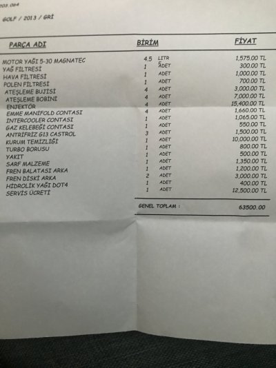

Tekrardan selamlar , en son 2 gün önce aynı sorun ile yolda kalınca doğru çekici ile sanayinin yolunu tuttum. Bu sefer araç yarım depoda bıraktı. Araç kendi cihazıma taktığımda 2 silindirde de hata veriyordu. Ustada da aynı hataları aldık ve yapılan testler sonucu enjektörde işeme olduğu söylendi. Yağa yakıt karışmış yağ seviyesi yükselmişti. Ayırca bujilere kadar bütün silndire yakıt karışmış. Yapılan işlemleri ve ücretleri görselde paylaşıyorum. Biraz tuzlu oldu ancak inşallah sorun düzelir. 87A4A109-CDA6-4F16-B942-7CA843C3D8A4.jpeg

Yağı magnetec kullanmışlar edge kullansalar daha iyi olurdu. Şu an aracımda magnatec var benim de mesela ama edge kullandığımda psikolojik midir bilmem araç daha sessiz çalışıyor gibi. Bakımını kendim yapacağım edge aldım bu sefer. He castrol magnetec kullandılar diye bir şey olmaz aracınıza sorun yok.
Filtrelerinizin markası nedir hocam bilgi verdiler mi ? En kaliteli marka olan MANN ı kullansalar bile filtre konusunda fazla fiyat yazmışlar. 1000 liraya hava filtresi mi olur :) Kendilerine iyi pay çıkarmış ustamız malzemelerden
Enjektör fiyatı kısmındaki yer revizyon fiyatı mıdır ?

Filtre fiyatı bana da fazla geldi hatta buji bobin vs. Hepsinin üzerinde 300-500 fiyat var farkındayım. Yağ ve triger bakımım yeniydi aslında ama yağa yakıt karışınca komple tekrar bakım gerekti. Arka disk ve balatalarda ötüyordu zaten sordular değiştirin dedim. Enjektör 4 adet fiyatı değişti yani. Kurum temizliğinin bu kadar pahalı çıkma nedeni manifoldun temizliğiyle alakalıymış. Yapay zekaya da sordum filtreler hariç fiyatlar ve işçilik piyasa ortalamasında diye cevap verdi.
Ürünlerin markalarını ben sildirdim , faturayla alakalı olarak özel isteğim. Buji bobin disk vs neredeyse hepsi bosch marka. Filtrelerin markasını sormadım.
Yani farklı bir usta turboyu indirecekti burada da bu tarife uygulandı. Allah sanayiye düşürmesin kimseyi , birde bunlar tanıdık işyerleri :)
