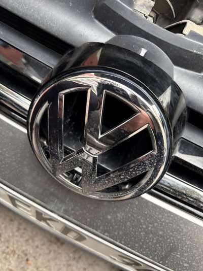

7.5 r dönüşüm sonrası logoyu japonla yapıştırmışlardı yeni logo aldım çıkarmam gerekiyor zarar vermeden nasıl çıkarabilirim

Yapıştırıcıyı ne oranda kullandılar bilmiyoruz, ancak zor bir işlem. Herşeyden önce ızgarayı arabadan uzaklaştırıp öyle yapın ne yapacaksanız. Sıcak su/hava ve biraz zorlama denenebilir.
Aseton çözer ancak boya ve verniğe de zarar verebilir.

Logonun arkasına yuvarlak şekilde sürüp yapıştırdılar
