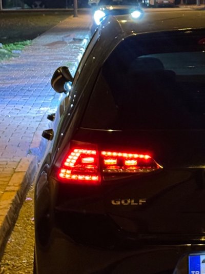

Herkese merhabalar golf 7 higline aracıma önceki sahibi golf 7.5 higline stop takmıştı bende uzun aramalarımın sonunda 7 higline stop buldum ama bu sinyal hattındaki kırmızıdan sinyala dönen ledleri nasıl yakacağımı bilmiyorum konu ile alakalı yapan ya da bilgisi olan var mıdır?
Alttaki fotoğrafta görüldüğü üzere bir kısım yanmıyor

1.pin ile 4.pin arasına köprü yapmanız gerekiyor

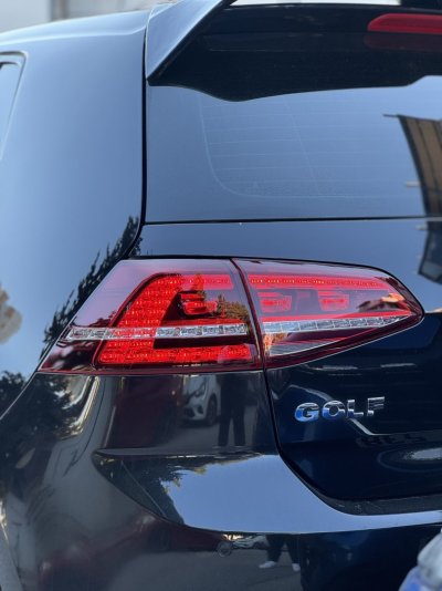

Oldu teşekkürler

Hocam tam olarak nasıl yaptınız konuyu okudum ama anlamadım kusura bakmayın.
Merhabalar hocam higline stopta 4 pin var araçtan 3 pin geliyor tek yapmanız gereken 4. Pinden 1.(boş olan pine) köprü atmanız yeterlidir
