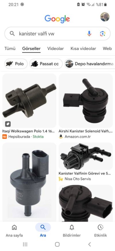

  • Merhabalar arıza ortalama 1 ay sürdü motor da hissedilen bir aksaklık yoktu sadece motor ariza ışığı sarı yanıyordu araba garantili oldugundan servise muracat ettik ilk parca kanister valfi hortumu ama yanlış teşhis sonraki gidişimiz de kanister valfi değişti 3 gündür sorun yok araç 2023 model 2024 subat trafik cikisli bu arizalarin yani sira

Hocam Kanister valfinde sorun olduğu zaman belirtileri hissedilmiyor mu ? Sıcakken zor çalışma, koku, motor sesi garipleşiyor gibi gibi. Opelin benzinli tayfasında kroniktir Kanister valfi veya yakıt havalandırma valfi belirtileri aşırı şekilde hissediliyordu.
malesef sarı ıkazdan baska bısey anlamadık
