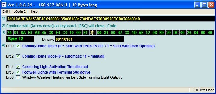

Byte 12, Bit 2 işaretli olacak (manuel).
Diğer türlü ışık sensörü gerekli.
    56.9 KB · Görüntüleme: 10
VCDS veya VCP kablosu ile. Yoksa yakınında olan birinden yardım isteyebilirsin.
