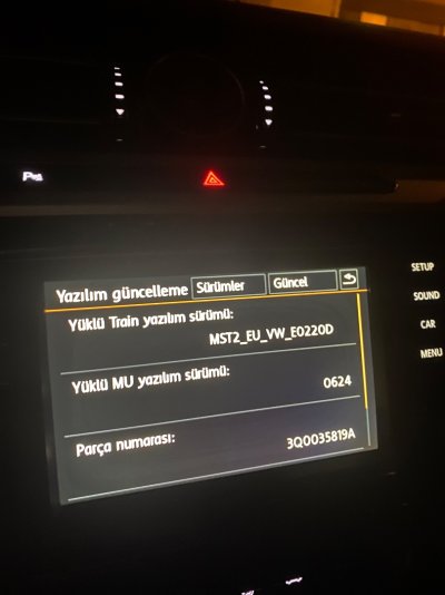

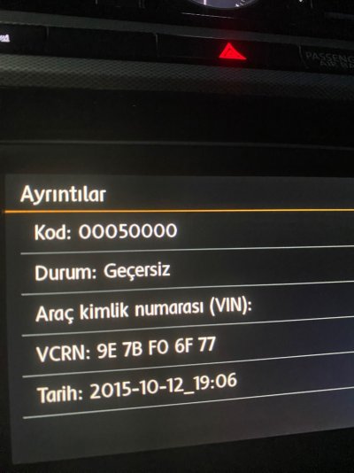

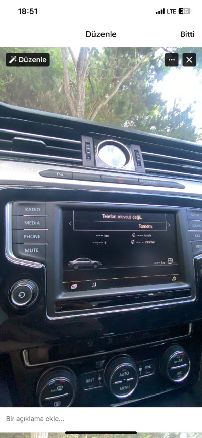

2015 Passat B8 Comfortline aracımda Bluetooth donanımı olmasına rağmen kullanamıyorum. Önceki sahibi teyibin çalınması sonucunda çıkma bir teyp taktırmış sanırım ondan lisanslar geçersiz sayılıyor. vcds'den 5F kısmını kontrol ettim bluetooth ile ilgili olanlar gorudugum kadarıyla da active durumunda. Araştırmalarım sonucunda sanırım Lisansı doğrulatmak gerekiyormuş veya patchlemek. sürüm bilgilerini aşağıya eklıyorum. Bu işlerden anlayan abilerim yardımcı olurlarsa sevinirim.
