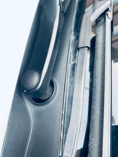

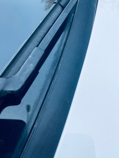

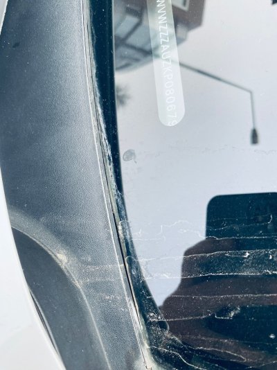

Herkese tekrar selamlar,
Ekte görsellerde de görülebileceğiniz üzere aracımın ön camını değiştirmek durumunda kaldım. Bir müddet sonra farkettim ki camın bittiği çizgide bazı boşluklar mevcut. Endişem, buralardan su sızıntısı yapması. Aracı gerek yıkadığımda gerekse yağmurlu havalarda bazen bölgeye hafif bir baskı uyguladığımda çok hafif su hareketleri gözlemlemekteyim.
Olası sızıntıları önleyebilmek için tecrübe ve yardımlarınıza ihtiyacım var.
Değerli destekleriniz için şimdiden teşekkür ederim.

Merhaba hocam. bende de bu şekilde. fabrikanın taktığı orijinal cam varkende böyleydi. şu an yan sanayi ön cam var onda da bu şekilde. normal yani
Bu plastik kapak yüzünden su sızması mümkün değil. Cam çepeçevre yapıştırılıyor. Bu kapak hiç olmasa da su sızamaz.
Anormal bir durum yok,üstte hocamın belirttiği gibi o kapağın bir sızdırmazlık görevi yok.Camın şaseyle birleştiği nokta çok daha aşağıda,bu kapak sadece görüntü amaçlı yani olmasada orada yine sı sızmaz.Rahat olun,devam👍
Kar öncesi endişelerim vardı. Sayenizde eser kalmadı. Yorum ve destekleriniz için çok teşekkür ederim.
O kadar küçük mm ‘lik açıklık sıkıntı değildir,
Ancak camın altındaki plastik parça sadece görüntü amaçlı değildir,
Yağmur suyunu ve aracı yıkarken akan suyu —>tahliye kanallarına yönlendirir, su tahliye kanallarının ağaç yapraklarının tıkamasını engeller, klima/kalorifer hava girişini kirden korur, vs.. daha bir çok göreve hizmet eder.
