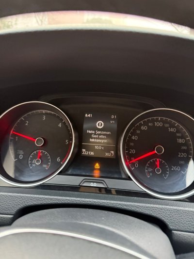

Selamlar arkadaşlar. Bu sabah iş yerime giderken yoğun trafikli dur kalk sırasında aracım "Hata Şanzıman. Vites geri takılamıyor" Sarı ikaz lambasını yaktı. Sonrasında araç 1,3,5,7 vitesleri haricinde gitmemeye başladı. Zor bela istanbul şartlarında müsait alan bulduktan sonra aracı düz bir zeminde park edip kontağı kapattım. Birkaç saniye sonra kontağı tekrar açıp ikaz lambalarının sönmesini bekledim. Çalıştırdığımda normalde olmayan bir tıkırtı geldi kaputtan ve hata vermedi araba . Çalıştırdım geri gitmeye başladı. Hemen otomatik modda ve manuel modda tüm vitesleri denedim çalıştı. 2-3 kez kontağı kapatıp açtım ne tıkırtı ne de hata yoktu. Şanzıman ustamı aradım (2 sene önce kart değişmişti orjinal çıkma ile) havalar soğudu. akünü ölçtür dedi. Sizin yorumlarınız nelerdir veya karşılaşan oldu mu? Tamirden sonraki 2 yıllık süreçte hiç hata almamıştım.

Hocam arıza koduna bakmak gerekiyor ama sorun büyük ihtimalle yine kartla alakalı olabilir.

Hocam önce aküyü ölçtürün sonuç alamazsanız sorun kart gibi duruyor. arıza koduna bakılması şart ama basınç tüpüde olabilir
