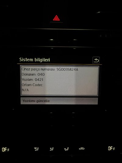

herkese merhabalar aracım 2014 golf 7 highline orijinal geri görüş var 5G0035824A kodu var ekranda parça numarası olarak sol en alt tuş mute tuşu, ekranım bildiğim kadarıyla 5.8 inç benim istediğim şey orijinale sadık kalma şartı ile ekranımı büyütmek CarPlay falan olmasa da olur sadece ekran gözüme küçük geliyor, 6.5 inç ekranlar var direk tak çalıştır olur mu veya takıp kodlatsam çalışır mı üniteyi değiştirmeden mümkün müdür, uzun lafın kısası en düşük maliyetle orijinal olarak ekranı büyütmek özellikleri önemli değil olmasada olur (CarPlay android auto vs önemli değil benim için )şimdiden teşekkürler

Merhaba maalesef uniteniz 6.5” ekran desteklemiyor
Unite degisimi sart
En ekonomik cozum crackli carplaysiz unite 6.5” ekran 6-7 bine cozulebilir bu boyut icin gereksiz masraf ugrasi olur

Bu unite panasonic 5.8” harici ekran calismiyor çözünürlük uymuyor ekran goruntusu gelir ama goruntu oturmuyor kayiyor

Ozaman I am sory,mecbur ünite değişimine gidilecek.

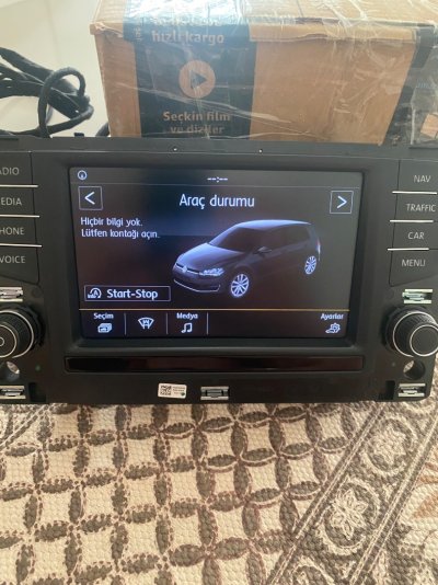

6.5 inç olsaydı 8 inç direkt uyardı. 6.5 inçten 8 inçe geçtim direkt, sorunsuz oldu. Fakat 5.8 den 6.5 a geçişte ekranı tam kaplamayabilir, o tarz bişiler okumuştum zamanında

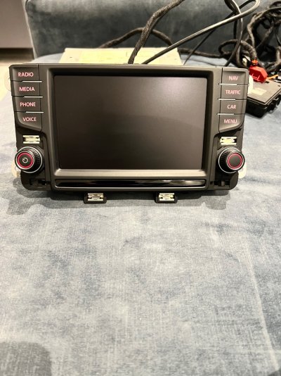

6,5 dan 8 e gecılebilir evet sorunsuz çalışır ama cıdden çok fark edıyor araç içi görüntüde
