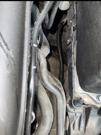

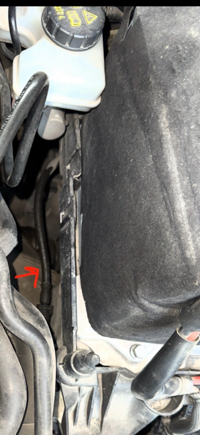

Arkadaşlar merhaba, bugün kaputu açıp motor bölümünü gözle kontrol ediyordum, bir boruda terleme hatta ıslaklık gördüm, ne borusu olduğunu bilmiyorum, fotoğrafını yüklüyorum, bilenler yorum yaparsa çok sevinirim ,parçayı ok ile işaretledim

O kısmın ne olduğunu bilmiyorum fakat fren hidrolik sivi kabinin altında olması ve bir bölgeden sonra olmaması sebebi ile oradan tasma yada sızıntı olabilir mi ( fotodan cok net olamadim asagi tarafa doğru eğim mi var terleme dediğiniz kısıma dogru) fren hidrolik sıvınız ne durumda kontrol ettinizmi. Hazinenin alt taraflarinda sıvı varmı
Fren hidrolik seviyesi normal hocam kontrol ettim , sanki o borudan terlemiş gibi, sildim bakalım takip edeceğim
Motor soğutma sıvısını da takip edin.
Eski aracım 1.2 tsi da devirdaimden motor su kaçırıyordu. Sanırım aynı bölgeye denk geliyor.
Hatta takip etmekle vakit kaybetmeyin, aracı lifte kaldırıp alttan kontrol ettiriniz.
Motor su seviyesi de normal, o boru debriyaj alt merkezine bağlanıyormuş bu arada
Evet gösterilen boru debriyaj sistemine ait.
Şanzıman içindeki merkezden kaynaklı sorun olabilir.Boruyu balata spreyiyle temizleyip gözlemlemenizi öneririm.
