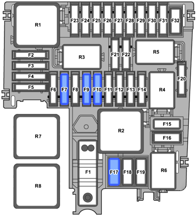

F1 400 A Hidrolik direksiyon kontrol ünitesi
F2 7.5 A Ana röle (benzin)
Terminal 30 voltaj besleme rölesi (dizel)
Motor/motor kontrol ünitesi
ABS kontrol ünitesi
F3 20 A Motor komponent akım besleme rölesi (2.0l benzin)
F3 7.5 A Gaz kesme vanaları için röle (doğalgaz motoru)
F4 15 A Ön sol far
F5 15 A Ön sağ far
F6 – –
F7 30 A Şanzıman yağı için yardımcı hidrolik pompa 1
F8 40 A Fren servosu
F9 15 A Korna rölesi
F10 30 A Silecek motoru kontrol ünitesi
F11 – –
F12 15 A / 30 A Çift kavramalı şanzıman için mekatronik ünite
Otomatik şanzıman kontrol ünitesi
F13 25 A ABS kontrol ünitesi
F14 20 A Yardımcı ısıtıcı kontrol ünitesi
F15 40 A ABS kontrol ünitesi
F16 – –
F17 40 A Yardımcı hava ısıtıcı elemanı (dizel)
F18 40 A Yardımcı hava ısıtıcı elemanı (dizel)
F19 – –
F20 15 A Aks diferansiyel kilidi kontrol ünitesi
F21 7.5 A Motor kontrol ünitesi
F22 30 A Marş
F23 15 A Motor kontrol ünitesi
F24 7.5 A / 10 A Radyatör fanı
Yağ seviyesi ve yağ sıcaklık sensörü
Aktif karbon filtre solenoid valfi 1 (benzinli, doğal gazlı motor)
Egzoz eksantrik mili kontrol valfi 1 (benzinli, doğal gazlı motor)
Emme eksantrik mili kontrol valfi 1 (benzinli, doğal gazlı motor)
Yağ basınç kontrol valfi (benzinli, doğal gazlı motor)
Piston soğutma jet kontrol valfi (benzinli, doğal gazlı motor)
Yakıt basınç düzenleme valfi (dizel)
İndirgeyici madde ölçüm sistemi rölesi (dizel)
Otomatik kızdırma süresi kontrol ünitesi (dizel)
Marş alternatörü (48 V sistemli modeller)
Silindir 2 için giriş kam aktüatörü (1,5 l benzinli)
Silindir 2 için egzoz kam aktüatörü (1,5 l benzinli)
Silindir 3 için giriş kam aktüatörü (1,5 l benzinli)
Silindir 3 için egzoz kam aktüatörü (1,5 l benzinli)
Benzin deposu basınç sensörü (doğal gazlı motor)
Gaz kesme valfleri rölesi (doğal gazlı motor)
F25 10 A Gaz enjeksiyon valfi 1 (doğal gaz motoru)
Gaz enjeksiyon valfi 2 (doğal gaz motoru)
Gaz enjeksiyon valfi 3 (doğal gaz motoru)
Gaz enjeksiyon valfi 4 (doğal gaz motoru)
F26 10 A Karter havalandırması için ısıtıcı eleman (dizel)
Yağ basınç kontrolü için valf (dizel)
Motor sıcaklık düzenlemesi için aktüatör (dizel)
Soğutma suyu düzenleme valfi (dizel)
Piston soğutma jet kontrol valfi (dizel)
Soğutma suyu sirkülasyon pompası (2,0 l benzin)
Şarj havası soğutma pompası (benzin, doğal gaz motoru)
Isıtma için yardımcı pompa (dizel)
F27 10 A / 15 A Partikül sensörü (dizel)
Katalitik konvertörden sonra Lambda probu 1 (benzin)
Katalitik konvertörden önce Lambda probu 1 (benzin)
NOx sensörü için kontrol ünitesi (dizel)
NOx sensörü için kontrol ünitesi 2 (dizel)
NOx sensörü için kontrol ünitesi 3 (dizel)
Partikül sensörü için kontrol ünitesi 1 (dizel)
F28 20 A Çıkış kademesine sahip ateşleme bobini 1 (1,5 l benzin, 1,4 l benzin)
Çıkış kademesine sahip ateşleme bobini 2 (1,5 l benzin, 1,4 l benzin)
Çıkış kademesine sahip ateşleme bobini 3 (1,5 l benzin, 1,4 l benzin)
Çıkış kademesine sahip ateşleme bobini 4 (1,5 l benzin, 1,4 l benzin)
Aktif karbon filtre solenoid valfi 1 (1,4 l benzin)
Emme eksantrik mili kontrol valfi 1 (1,4 l benzin)
Egzoz eksantrik mili kontrol valfi 1 (1,4 l benzin)
Yağ basınç kontrol valfi (1,4 l benzin)
F29 15 A / 20 A Yakıt pompası kontrol ünitesi
F30 – –
F31 – –
F32 – –
R1 Ana Röle
R2 Yüksek ısı çıkış rölesi (dizel)
R3 Korna rölesi
R4 Marş rölesi 1
R5 Marş rölesi 2
R6 Gaz kesme vanaları için röle (doğal gaz tahriki)
Motor bileşeni akım besleme rölesi (2.0l benzinli motor)
R7 Otomatik kızdırma süresi kontrol ünitesi
R8 Düşük ısı çıkış rölesi

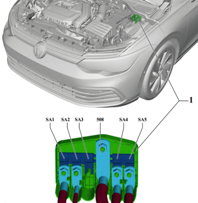

Yüksek Güç Sigortaları
SA1 150 A Sigorta tutucu B
SA2 50 A Radyatör Fanı
SA3 – –
508 Akü
SA4 125 A Sigorta tutucu C
SA5 125 A Sigorta tutucu C

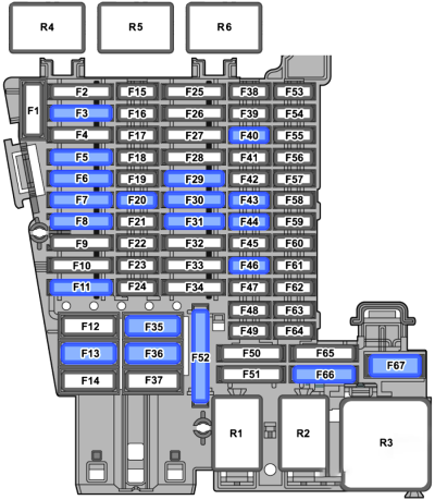

F1 – –
F2 – –
F3 25 A Römork dedektörü kontrol ünitesi
F4 20 A İndirgeyici madde ısıtıcısı için kontrol ünitesi (dizel)
F5 25 A Park kilidi aktüatörü
F6 30 A Yerleşik besleme kontrol ünitesi
İç aydınlatma
F7 30 A Isıtıcı ve klima sistemi kontrol ünitesi
Koltuk ısıtması
F8 20 A Açılır cam tavan ayar kontrol ünitesi
F9 30 A Sürücü kapısı kontrol ünitesi
Arka sürücü tarafı cam regülatör motoru
F10 – –
F11 15 A Römork dedektörü kontrol ünitesi
F12 40 A Yerleşik besleme kontrol ünitesi
Dış aydınlatma (sol taraf)
F13 40 A Yerleşik besleme kontrol ünitesi
Merkezi kilitleme
F14 30 A Dijital ses paketi kontrol ünitesi
F15 – –
F16 7.5 A Hava yastığı kontrol ünitesi
F17 10 A Azaltıcı madde ölçüm sistemi için röle
F18 7.5 A Giriş ve çalıştırma sistemi için arayüz
Sürücü dış kapı kolu
Hırsızlık koruması için kontrol ünitesi 2
Hırsızlık koruması için kontrol ünitesi 3
Hırsızlık koruması için kontrol ünitesi 4
Hırsızlık koruması için kontrol ünitesi 5
Elektronik direksiyon kolonu kilidi için kontrol ünitesi
F19 7.5 A Gösterge paneli ek parçası
Acil çağrı modülü kontrol ünitesi ve iletişim ünitesi
F20 7.5 A İnternet erişim kontrol ünitesi
Telefon braketi
İletim ve alım stabilizasyon kontrol ünitesi
USB bağlantısı 1
F21 7.5 A Şerit değiştirme yardım kontrol ünitesi
Şerit değiştirme yardım kontrol ünitesi 2
Sürücü tarafı dış ayna
Yolcu tarafı dış ayna
Arka kapak kolu
F22 – –
F23 – –
F24 15 A Dört tekerlekten çekiş kontrol ünitesi
F25 25 A Ön sol emniyet kemeri
F26 30 A Ön yolcu kapısı kontrol ünitesi
Arka yolcu tarafı cam regülatör motoru
F27 25 A Ön sağ emniyet kemeri
F28 – –
F29 15 A Römork dedektörü kontrol ünitesi
F30 30 A Bilgi elektroniği için kontrol ünitesi 1
F31 25 A Römork dedektörü kontrol ünitesi
F32 25 A Arka klima sistemi için işletim ve görüntüleme ünitesi
Arka koltuk ısıtması
F33 – –
F34 – –
F35 40 A Gemide besleme kontrol ünitesi
Dış aydınlatma (sağ taraf)
F36 40 A Taze hava üfleme kontrol ünitesi
F37 – –
F38 – –
F39 10 A Direksiyon kolonu elektronik kontrol ünitesi
F40 7.5 A Alarm kornası
F41 7.5 A Veri yolu teşhis arayüzü
F42 7.5 A Seçici mekanizma
Seçici kol konum göstergesi
F43 10 A Araç iç sıcaklık sensörü
Yardımcı ısıtıcı için uzaktan kumanda alıcısı
Arka klima sistemi için çalışma ve görüntüleme ünitesi
Isıtmalı arka cam rölesiYakınlardaki araba galerileri
F44 7.5 A Park freni düğmesi
Teşhis bağlantısı
Ön tavan modülü
Hırsızlık alarm sensörü
Aydınlatma için çalışma ünitesi
Dönüş ışığı ve far menzili kontrolü için kontrol ünitesi
Hava nemi, yağmur ve ışık sensörü
F45 7.5 A Direksiyon kolonu elektronik kontrol ünitesi
F46 7.5 A Head-up Display için kontrol ünitesi
Ön bilgi ekranı ve işletim ünitesi kontrol ünitesi için ekran ünitesi
F47 10 A Elektronik kontrollü sönümleme kontrol ünitesi
F48 7.5 A USB şarj soketi 1
F49 – –
F50 – –
F51 – –
F52 20 A 12V soket
F53 – –
F54 – –
F55 – –
SC56 – –
SC57 – –
F58 7.5 A Sürücü destek sistemleri için ön kamera
Park yardımı kontrol ünitesi
Adaptif hız sabitleme ünitesi
F59 7.5 A Park freni düğmesi
Otomatik kamaşma önleyici iç ayna
Hava kalitesi sensörü
Soğutucu devresi için basınç sensörü
Geri vites lambası anahtarı
Güç soketleri için röle
Yapı kaynaklı ses için kontrol ünitesi
F60 7.5 A Tanı bağlantısı
F61 7.5 A Marş rölesi 1
Marş rölesi 2
F62 – –
F63 – –
F64 – –
F65 10 A Motor sesi jeneratör kontrol ünitesi
F66 15 A Arka cam silecek motoru
F67 30 A Isıtmalı arka cam rölesi
R1 Güç prizleri için röle
R2 Terminal 15 gerilim besleme rölesi
R3 Isıtmalı arka cam rölesi
R4 Azaltıcı madde ölçüm sistemi rölesi (Dizel)
R5 –
R6 –

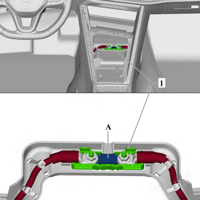

A 125 A Akü, 48 V
Voltaj dönüştürücü (48 V/12V)
