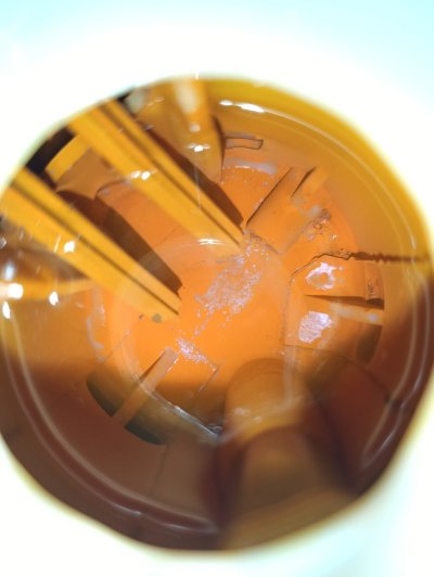

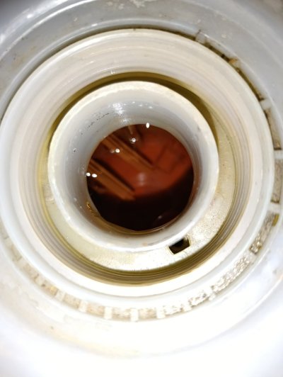

Üstatlar Aracım golf 7 2016 TDI aracı yeni aldım pek bı bilgim yok antifirizin özelliği kalmamış hangi marka önerirsiniz

Uygun fiyatlı olsun istiyorsan Shellden 3 litre kırmızı antifreez alabilirsin VW TL-774 standardını karşılıyor yanına bir de eczaneden 5lt distile su alıp %50 oranında karıştırıp koyabilirisin
Diğer seçenek Motul Auto Cool G12 Evo
Teşekkür ederim ustam 🙏
sistemi temızlığı yaptır kardeşim anfirizin G13 Kodlu olsun
sistem pasa çevirmiş zararın neresinden dönsen kardır hocam. iyi bir yerde sistem temizliği yaptır kırmızı/pembe g13 antifriz koy
Teşekkür ederim pasa cevirdiyse yeni antifirizi dökünce bı yerden patlatacak o zaman yapacak bişey yok
