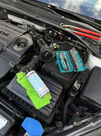

ihtiyacınız olan malzemeler: torx25 tornavida, kargaburun.

sensörü söktüğünüz zaman içerde mavi bir diyafram var. kendisi çok hassastır balata spreyi ile temizlerseniz bozulacak ve arıza kodu verecektir. (ben ilk balata spreyi ile temizlettim)
LİQUI MOLLY nin maf sensör temizleyici spreyini alıp onunla 8-9 fıs sıkıcaksınız 30 dakika dik bi şekilde kurumaya bırakıcaksınız.

yazın ilk defa temizlettiğimde balata spreyi ile temizlendi o dönem enjektörlerimin artık son zamanlarıydı sabahları zor çalışıp tekliyordu. cihaza bağladığımda balata spreyi ile temizlik sonrası arıza kodu atmıştı araba. iletişim zayıf tarzında bi arızaydı. liquı molly nin maf sensör temizleyicisini alıp temizledikten sonra arıza kodunu sildim arıza gitti.
sebebi ise sensördeki mavi diyaframın çok hassas olması. balata spreyi üzerinde filim tabakası bırakabiliyor bende olduğu gibi.
veya daha kötüsü mavi diyaframa zarar verebiliyor. (eriterek)
