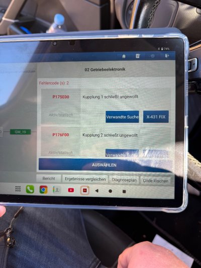

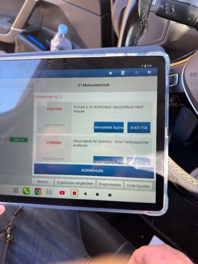

Aracim golf 7 1.4 1 ay once dsg karti yanmisti ve tamir ettirdim. Dun aksam yolda giderken bir anda araba vitesten cikti getriebe defekt yazdi. Araba calisiyor ama vitese gecmiyor.
Bu durum debriaj ile mi ilgili yada bilen var mi bu durumu ?
    309.3 KB · Görüntüleme: 4
    320.4 KB · Görüntüleme: 2
    332.3 KB · Görüntüleme: 4

Hocam debiyaj kavramasi degismesi sadece dsg kart yanmisti ordaki unite degisti.
    322.1 KB · Görüntüleme: 2
    309.3 KB · Görüntüleme: 2
    320.4 KB · Görüntüleme: 1
    332.3 KB · Görüntüleme: 2

Hatalari sildim. Malesef yeniden geldi. arac vitese gecmisyor calisiyor ama hareket etmiyor. usta ile konustum o israrla debriaj in degismesi gerektigini söylüyor. baska bir usta ise k1 ve k2 nin ayni anda gidemeyecegini söylüyor. isin icinden cikamadim. acikcasi. zor bir sürec.
Kartı tamir eden debriyajı fark etmemiş mi? Ya da debriyaj sorunu mu kartta arızaya sebep olmuş!?
Kartını degıstırfıkten sonra ölçümleri yapmamısmı ? Ben böyle ustanın
Usta arızanın sebebine yada sonraki olaylara bakmamış bence kartı degıstıreyım dükkandan çalışır vaziyette çıksın paramı alayım daha sonra zaten bana gelecek demıs

Bugun diagnose yapildi. Arabada mekatoronikte hicbir sorun yokmus. Baski balata gitmis. Tesekkurler degerleri yorumlariniz icin
